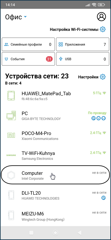

Покажем это на примере. Предположим, что из нашего списка ранее подключенных устройств нужно удалить устройство с именем "Computer".

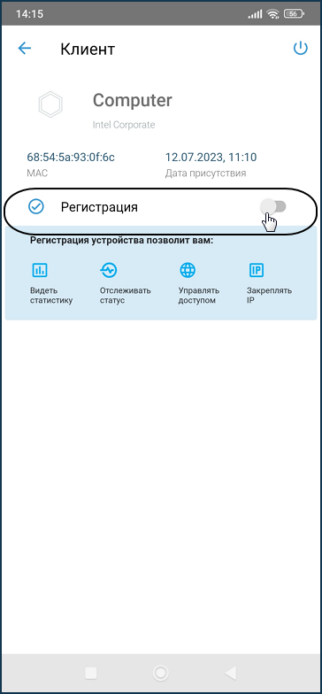

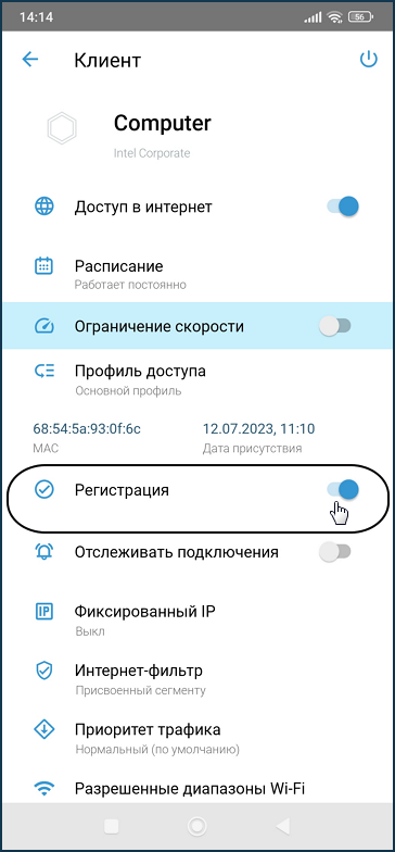

Нажмите по записи этого устройства и отключите регистрацию.

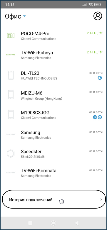

Затем откройте список "История подключений" (находится внизу под общим списком "Устройства в сети"), так как устройство после отключения регистрации автоматически окажется в этом списке.

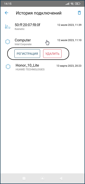

В списке "История подключений" вы сможете удалить определенное устройство. Для этого нажмите по записи устройства и появится кнопка "Удалить".
На этом экране вы также можете очистить весь список целиком. Для этого нажмите на значок корзины в правом верхнем углу экрана.
