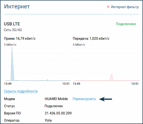

1. Перезагрузка через веб-интерфейс интернет-центра.
Подключитесь к веб-интерфейсу интернет-центра по адресу http://my.keenetic.net, либо по IP-адресу 192.168.1.1, предустановленному по умолчанию. На стартовой странице "Системный монитор" нажмите "Подробнее о соединении" для отображения дополнительной информации и в строке "Модем" нажмите "Перезагрузить".
