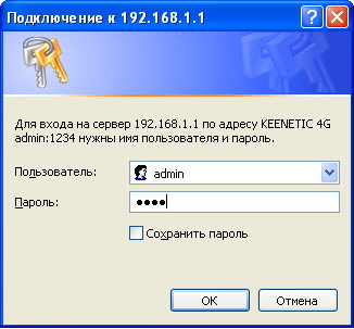

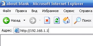

Запустите браузер и перейдите по IP-адресу маршрутизатора 192.168.1.1 (этот IP-адрес установлен по умолчанию).
Появится приглашение ввести логин и пароль для входа в меню маршрутизатора (по умолчанию в маршрутизаторе установлен логин - admin и пароль - 1234).

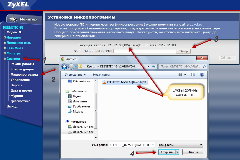

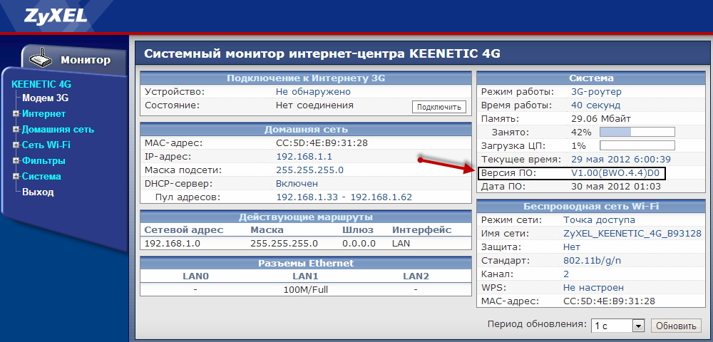

Для интернет-центров 1-го поколения (в белом корпусе) текущую версию микропрограммы можно посмотреть в системном мониторе в разделе Система в строке Версия ПО.
Для обновления микропрограммы зайдите в меню Система > Микропрограмма, укажите путь к нужному файлу микропрограммы.

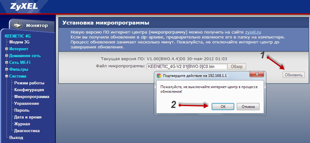

Далее нажмите кнопку Обновить и подтвердите действие, нажатием кнопки ОК.
Ждите обновления микропрограммы примерно 1-2 минуты. При этом нельзя отключать питание устройства!

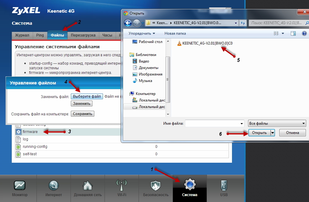

Для интернет-центров 2-го поколения (в черном корпусе) и для устройств 1-го поколения с микропрограммой NDMS, обновление происходит следующим образом:

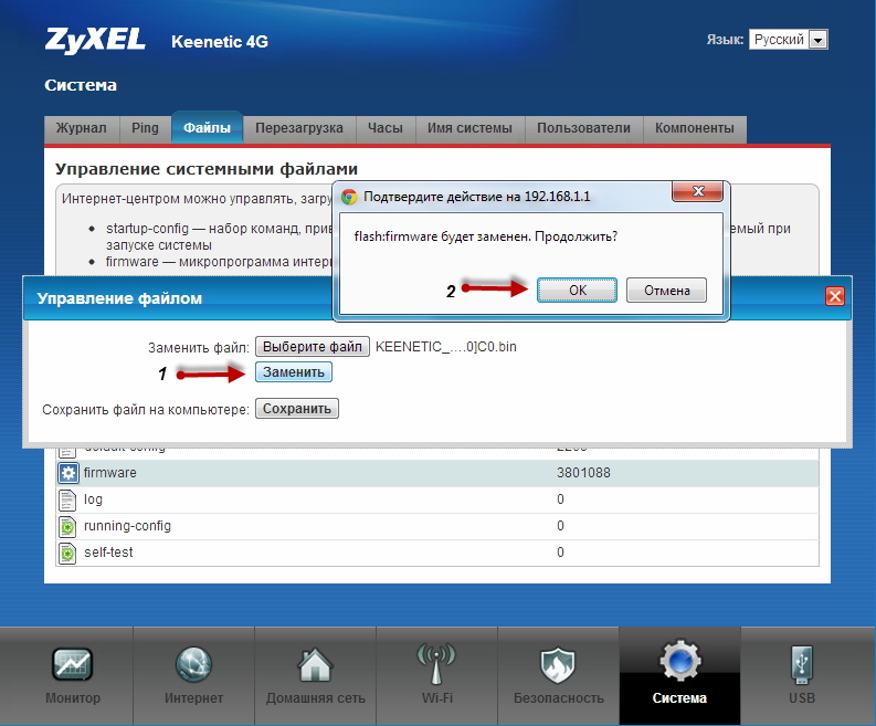

Зайдите в меню Система > Файлы, нажмите на firmware и затем в появившемся окне нажмите кнопку Выберите файл. Далее укажите путь к нужному файлу микропрограммы и нажмите Открыть.
После выбора файла микропрограммы нажмите кнопку Заменить и затем подтвердите действие нажатием кнопки ОК.

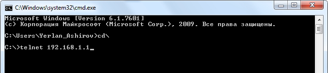

В командной строке Windows установите telnet-подключение с устройством:

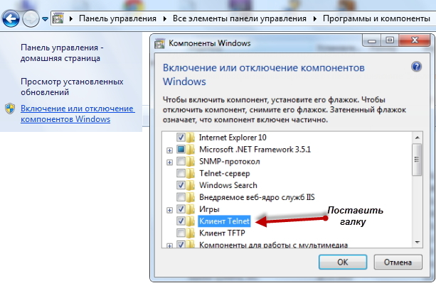

Если команда telnet не заработала (по умолчанию в Windows 7/8 она отключена), то необходимо включить ее. Для этого зайдите в меню Пуск > Панель управления > Программы и компоненты. Далее нажмите на Включение или отключение компонентов Windows. Появится окно, в котором нужно поставить галочку напротив компонента Клиент Telnet и нажать ОК:

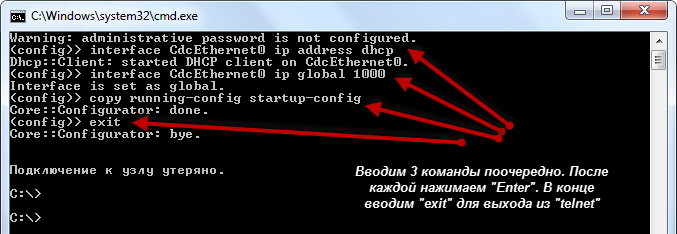

Выполните поочередно указанные ниже 3 команды (после каждой команды нажимайте клавишу Enter):
interface CdcEthernet0 ip address dhcp
interface CdcEthernet0 ip global 1000
copy running-config startup-config

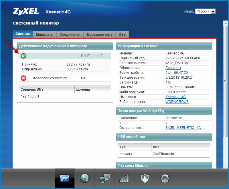

Затем снова подключитесь к веб-конфигуратору маршрутизатора и перейдите в Системный монитор. В разделе Действующее подключение к Интернету вы увидите соединение (CdcEthernet0). На этом настройка подключения завершена.

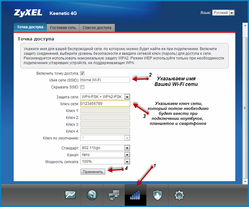

Для настройки точки доступа Wi-Fi выполните следующее:
