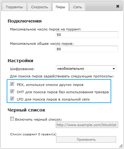

Почему не происходит закачка торрента через встроенный BitTorrent-клиент Transmission? Загрузка не идет, об ошибках не сообщается, закачка висит. Этот же торрент успешно закачивается на компьютере через программу торрент-клиента.
В настройках встроенного BitTorrent-клиента Transmission включите следующие параметры: Local Peer Discovery (LPD), DHT, uTP и обмен пирами (Peer exchange, PXE).
Включение указанных параметров поможет торрент-клиенту в поиске раздающих клиентов.
Включить Local Peer Discovery (LDP) — протокол, который является расширением для системы обмена файлами BitTorrent. Он был разработан для получения возможности обнаружения локальных BitTorrent-пиров и, следовательно, сокращения трафика, проходящего через канал интернет-провайдера, и максимального использования пропускной способности локальной вычислительной сети (LAN).
Включить DHT (Distributed Hash Table, распределенная хеш-таблица) — это протокол, позволяющий BitTorrent-клиентам находить друг друга без использования трекера, что позволяет снизить нагрузку на трекер, осуществлять поддержку участников в периоды недоступности трекера. DHT позволяет осуществлять раздачу вообще без трекера.
Внимание! При использовании DHT интернет-центр будет задействовать больше собственных ресурсов, что может сказаться на снижении его производительности.
Включить uTP — протокол предназначен для более быстрого скачивания, так как работает по протоколу UDP, в котором обмен данными происходит быстрее, чем через протокол TCP. Внимание! При использовании протокола uTP интернет-центр будет задействовать больше собственных ресурсов, что может сказаться на снижении его производительности.
Включить обмен пирами (Peer exchange, PEX) — расширение BitTorrent-протокола для обмена списками участников.
В старой версии BitTorrent-клиента Transmission (в интернет-центре с версией ПО NDMS v2.05 — v2.07) включение указанных выше параметров производится в меню Настройка на вкладке Пиры.
