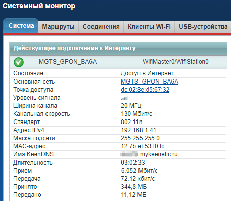

Посмотреть характеристики подключения к вышестоящей точке доступа можно через веб-конфигуратор интернет-центра или через интерфейс командной строки (CLI).
В веб-интерфейсе на странице Системный монитор выводится информация об уровне сигнала, ширине канала, уровне сигнала, канальной скорости, стандарте подключения, длительности и т.п.

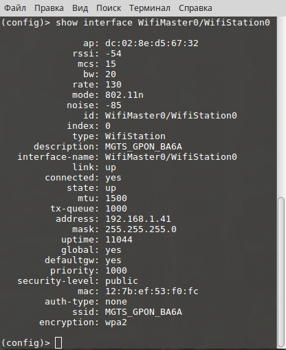

Эту же информацию можно посмотреть через интерфейс командной строки (CLI) интернет-центра.
Для вывода информации о характеристиках подключения к вышестоящей точке доступа нужно воспользоваться командой show interface WifiMaster0/WifiStation0
Например (в скобках даны пояснения некоторым параметрам):
(config)> show interface WifiMaster0/WifiStation0
ap: dc:02:8e:d5:67:32     (MAC-адрес вышестоящей точки доступа)
rssi: -54     (уровень сигнала; показатель уровня мощности принимаемого сигнала; чем выше это число, или чем оно менее отрицательное, тем мощнее сигнал; доп. информацию можно найти в статье «Шкала индикатора уровня мощности беспроводного сигнала в Keenetic»)
mcs: 15     (индекс модуляции и схемы кодирования)
bw: 20     (ширина канала)
rate: 130     (канальная скорость)
mode: 802.11n     (стандарт Wi-Fi)
noise: -85     (уровень шума; чем меньше это значение, или оно более отрицательное, тем лучше, т.е. меньше шума)
index: 0
type: WifiStation
description: MGTS_GPON_BA6A
interface-name: WifiMaster0/WifiStation0
link: up
connected: yes
state: up
mtu: 1500
tx-queue: 1000
address: 192.168.1.41     (IP-адрес, который получен от вышестоящей точки доступа)
mask: 255.255.255.0     (маска подсети)
uptime: 11044     (длительность подключения в секундах)
global: yes
defaultgw: yes
priority: 1000
security-level: public
mac: 12:7b:ef:53:f0:fc     (MAC-адрес данного устройства в сети)
auth-type: none
ssid: MGTS_GPON_BA6A     (SSID или имя сети вышестоящей точки доступа)
encryption: wpa2     (используемый алгоритм шифрования данных)
