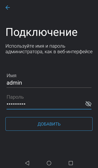

Какие логин и пароль нужно указать в приложении Keenetic?
В мобильном приложении Keenetic на экране "Подключение" нужно указать логин и пароль учетной записи администратора (admin) интернет-центра. Это тот же логин и пароль, который используется для подключения к веб-интерфейсу роутера через веб-браузер.
Если вы видите окно авторизации, это означает, что ранее в интернет-центре был установлен пароль для доступа. Обычно пароль устанавливается при первоначальной настройке роутера. В заводских установках пароль администратора отсутствует.

Когда вы снова увидите запрос на ввод логина и пароля, в поле "Имя" укажите admin (маленькими английскими буквами) и в поле "Пароль" установленный при первоначальной настройке пароль администратора роутера.
