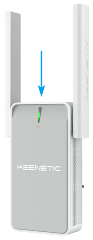

В ретрансляторах серии Keenetic Buddy сброс настроек можно выполнить с помощью кнопки управления сетью Wi-Fi. Нажмите и удерживайте кнопку wifi-button.png, пока индикатор не начнет быстро мигать. Отпустите кнопку и дождитесь перезагрузки ретранслятора. Устройство автоматически перезагрузится и произойдет возврат настроек к заводским установкам.
NOTE: Важно! После возврата на заводские установки необходимо будет повторно добавить ретранслятор в Mesh Wi-Fi-систему.
