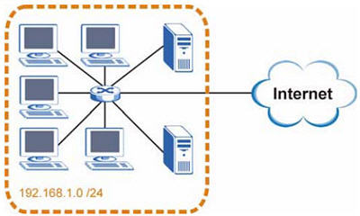

Сеть компании до ее деления на подсети показана на следующем рисунке.
Рисунок 2. Пример формирования подсетей: до разделения на подсети

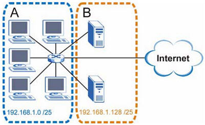

Чтобы разделить сеть 192.168.1.0 на две отдельные подсети, можно "позаимствовать" один бит из идентификатора хоста. В этом случае маска подсети станет 25-битной (255.255.255.128 или /25).
"Одолженный" бит идентификатора хоста может быть либо нулем, либо единицей, что дает нам две подсети: 192.168.1.0 /25 и 192.168.1.128 /25.
Сеть компании после ее деления на подсети показана на следующем рисунке. Теперь она включает в себя две подсети, A и B.
a478a684-925c-4d15-9e01-8277a2acb7a1.jpg>
Рисунок 3. Пример формирования подсетей: после деления на подсети
В 25-битной подсети на идентификатор хоста выделяется 7 бит, поэтому в каждой подсети может быть максимум 27 – 2 = 126 хостов (идентификатор хоста из всех нулей – это сама подсеть, а из всех единиц – широковещательный адрес для подсети).
Адрес 192.168.1.0 с маской 255.255.255.128 является адресом подсети А, а 192.168.1.127 с маской 255.255.255.128 является ее широковещательным адресом. Таким образом, наименьший IP-адрес, который может быть закреплен за действительным хостом в подсети А – это 192.168.1.1, а наибольший – 192.168.1.126.
Аналогичным образом диапазон идентификаторов хоста для подсети В составляет от 192.168.1.129 до 192.168.1.254.
