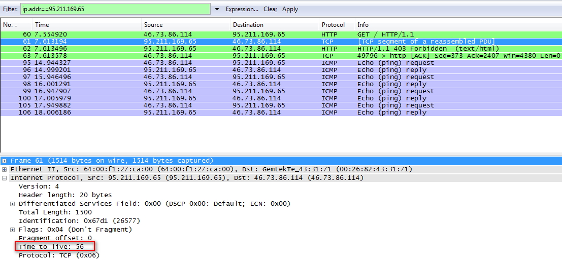

Для примера, посмотрим дампы сетевых пакетов в программе анализаторе трафика Wireshark (дополнительную информацию вы найдете в статьях «Использование встроенного модуля захвата сетевых пакетов» и «Захват сетевых пакетов с помощью программы Wireshark») и увидим изменения TTL для входящего пакета (от провайдера).
Так, при подключении напрямую к провайдеру TTL имеет значение 56 (дамп снят с сетевого интерфейса ПК, подключенного напрямую к провайдеру):

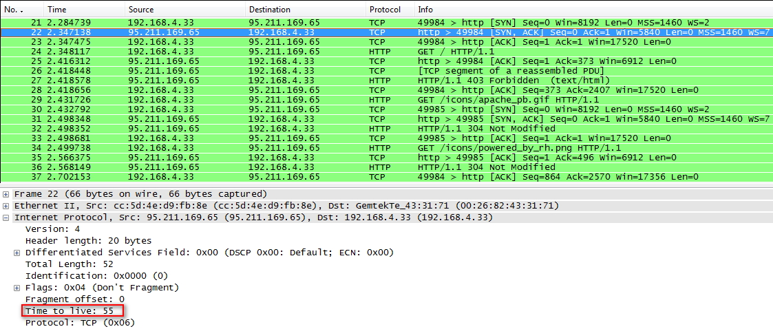

При подключении этого ПК через интернет-центр это значение уменьшится и станет равным 55 (дамп снят с сетевого интерфейса ПК, подключенного к интернет-центру):

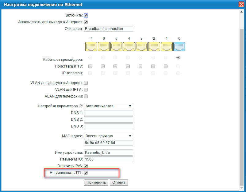

В некоторых случаях данное уменьшение может быть критичным (например, некоторые провайдеры выставляют TTL=1 на пакеты, идущие уже к абоненту для предотвращения использования маршрутизаторов в своей сети), поэтому в настройках интернет-центра Keenetic (до версии KeeneticOS 3.1) есть опция "Не уменьшать TTL". Эта опция была доступна в веб-интерфейсе интернет-центра на странице "Проводной" в разделе "Параметры IP и DNS", нажав "Показать дополнительные настройки IPoE".
Если установить галочку в указанной опции, значение TTL не будет уменьшаться для приходящих от провайдера сетевых пакетов.
Начиная с версии KeeneticOS 3.1 настройка TTL доступна только из интерфейса командной строки (CLI) интернет-центра.
