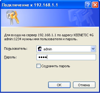

Запустив браузер. Переходим по IP-адресу маршрутизатора 192.168.1.1 (этот IP-адрес установлен по умолчанию).
Появится приглашение ввести логин и пароль для входа в меню маршрутизатора.

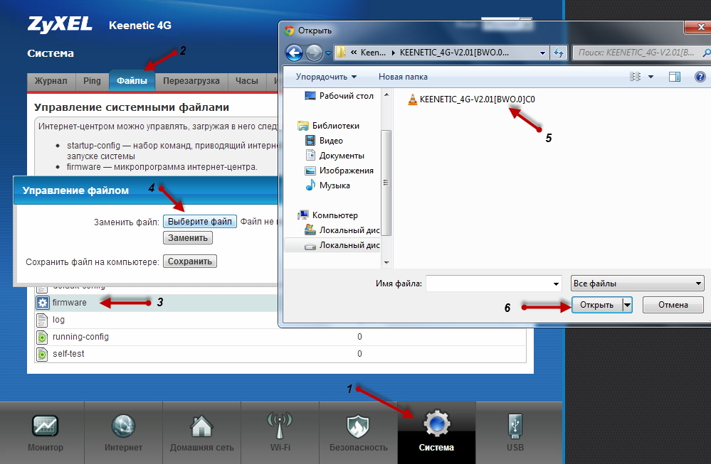

Для интернет-центров 2-го поколения (в черном корпусе) и для устройств 1-го поколения с микропрограммой NDMS, обновление происходит следующим образом:
Зайдите в меню Система > Файлы, нажмите на firmware и затем в появившемся окне нажмите кнопку Выберите файл. Далее укажите путь к нужному файлу микропрограммы и нажмите Открыть.

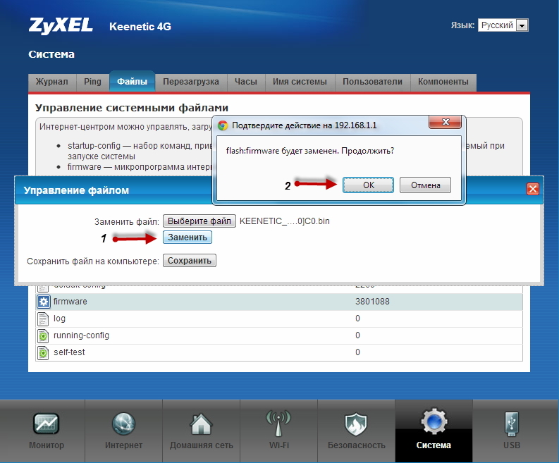

После выбора файла микропрограммы нажмите кнопку Заменить и затем подтвердите действие нажатием кнопки ОК.
Дождитесь обновления микропрограммы. При этом нельзя отключать питание устройства!

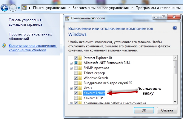

Если команда telnet не заработала (по умолчанию в Windows 7/8 она отключена), то необходимо включить ее. Для этого зайдите в меню Пуск > Панель управления > Программы и компоненты. Далее нажмите на Включение или отключение компонентов Windows. Появится окно, в котором нужно поставить галочку напротив компонента Клиент Telnet и нажать ОК:

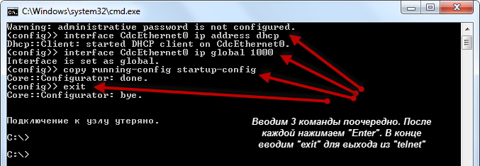

После успешной установки telnet-подключения вы попадете в режим командной строки маршрутизатора.
Выполните поочередно указанные ниже 3 команды (после каждой команды нажимайте клавишу Enter):
interface CdcEthernet0 ip address dhcp |

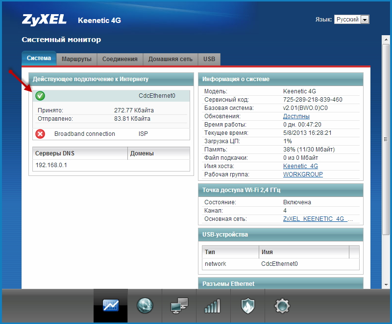

Затем снова подключитесь к веб-конфигуратору маршрутизатора и перейдите в Системный монитор. В разделе Действующее подключение к Интернету вы увидите соединение (CdcEthernet0). На этом настройка подключения завершена.

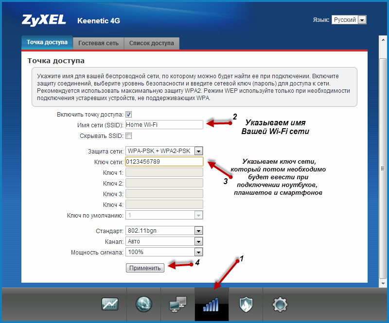

Для настройки точки доступа Wi-Fi выполните следующее:
