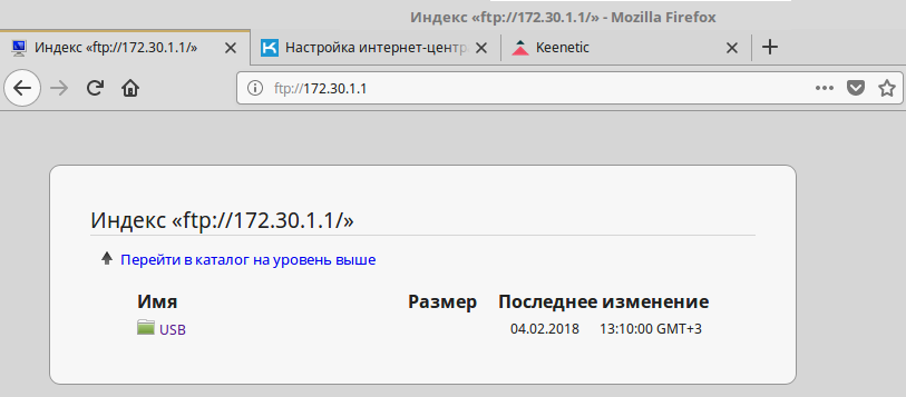

  • возможен ли доступ через браузер ? или только через клиент ?
  • Можно использовать любой ftp-клиент. Это может быть веб-браузер (Google Chrome, Mozilla Firefox, Opera и др.), файловый менеджер (например, Total Commander, Far Manager, Midnight Commander и др.) или специальный ftp-клиент (FileZilla, WinSCP и др.).
