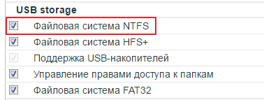

Я подключаю к интернет-центру Keenetic внешний диск с двумя разделами NTFS, но в интернет-центре определяется только один из них. Как подключить к интернет-центру жесткий диск с несколькими разделами?
Операционная система интернет-центра Keenetic не может работать с разделами, которые имеют одинаковые метки тома. Это не зависит от файловой системы. После подключения жесткого диска посмотрите логи в Системном журнале.
