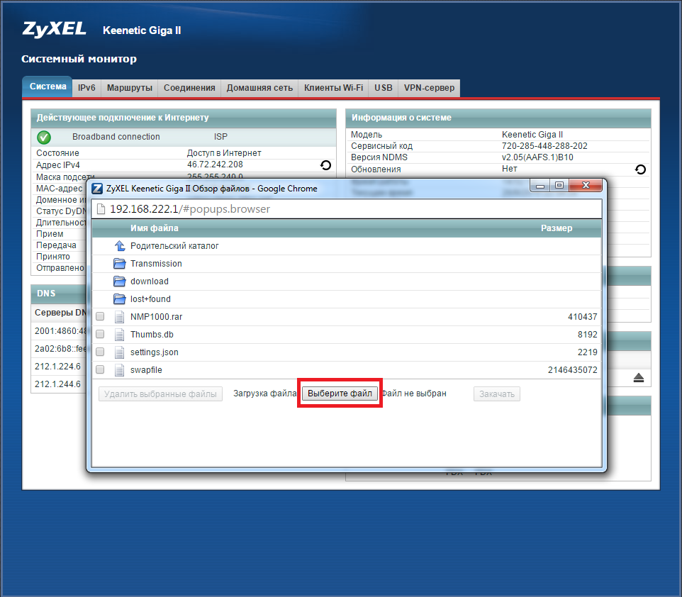

Функционал Обзор файлов в интернет-центрах серии Keenetic реализован для простейшего управления содержимым подключенного диска без помощи сторонних клиентов, исключительно из браузера. Данный функционал позволяет удалить файл, загрузить на диск и скачать с диска. После подключения USB-диска и его определения роутером необходимо в веб-конфигураторе зайти в меню Системный монитор и выбрать в разделе USB-устройства нужный диск и раздел.
После этого откроется новое окно Обзор файлов.
Дальнейшая работа схожа с работой в обычном файловом менеджере Проводнике.
Внимание! Встроенный функционал поддерживает работу только с файлами, управлять папками нельзя!
1. Чтобы удалить файл или файлы нужно в рамках открытого каталога расставить галочки в нужных чекбоксах и нажать кнопку Удалить выбранные файлы.
2. Чтобы загрузить файл, нужно на диске зайти в папку для загрузки файла, нажать кнопку Выберите файл и выбрать на компьютере нужный файл.
3. Чтобы скачать файл, необходимо щелкнуть мышкой по нему. Далее файл в зависимости от настроек браузера будет либо автоматически скачан в папку для загрузок, либо будет предложен выбор места для сохранения закачки.
