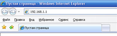

Запустите браузер (например, Internet Explorer) и в адресной строке наберите 192.168.1.1 (этот IP-адрес предустановлен в интернет-центрах Keenetic).

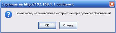

Перед началом записи микропрограммы появится следующее сообщение:
Нажмите кнопку OK для подтверждения.
Во время записи микропрограммы вы увидите следующий экран:
На этом экране отображаются действия, выполняемые устройством в процессе обновления микропрограммного обеспечения. Не выключайте питание интернет-центра в процессе записи микропрограммы! Дождитесь, когда исчезнет экран обновления микропрограммы, и затем на экране Системного монитора убедитесь, что версия микропрограммы изменилась. Для полной работоспособности веб-конфигуратора с новой микропрограммой рекомендуется сбросить кэш веб-браузера (информация об очистке кэша представлена в статье «Очистка кэша в веб-браузерах»).
