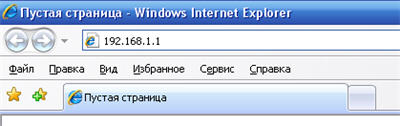

Запустите браузер и в адресной строке наберите 192.168.1.1 (этот IP-адрес предустановлен в интернет-центрах Keenetic).

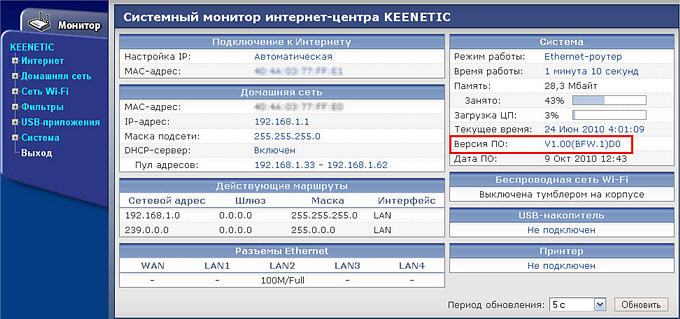

После успешной авторизации вы увидите веб-конфигуратор устройства. В меню Монитор в разделе Система в строке Версия ПО можно уточнить текущую версию микропрограммного обеспечения.

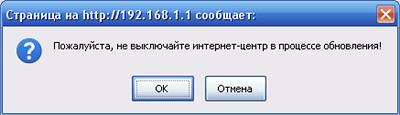

Перед началом записи микропрограммы появится следующее сообщение:
Нажмите кнопку OK для подтверждения.
