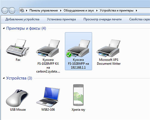

4. Теперь в адресной строке Проводника Windows укажите адрес интернет-центра Keenetic \\192.168.1.1 и убедитесь, что принтер там виден. Щелкните по иконке принтера правой кнопкой мыши и выберите пункт контекстного меню Подключить. При необходимости установите драйвера принтера во время процедуры подключения.
5. Перейдите в меню Устройства и принтеры посредством кнопки Пуск или через Панель управления. Убедиться, что принтер отображается в разделе Принтеры и факсы и его иконка активна.

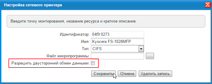

4. Если принтер печатает, но не может остановиться, возможно вы столкнулись с проблемой, которая возникает при включенном Двунаправленном (двустороннем) режиме обмена на принтере. Если это возможно, данный режим следует отключить для корректной работы с интернет-центром. Некоторые принтеры позволяют отключать Двунаправленный режим обмена в своих настройках/свойствах.
Для отключения этого режима в интернет-центре с микропрограммой NDMS V2 зайдите в веб-конфигураторе в меню Приложения > Сеть MS Windows, щелкните мышкой по записи с именем принтера, которая находится в разделе Сетевые принтеры. Появится окно Настройка сетевого принтера. Убедитесь, что в поле Разрешить двусторонний обмен данными отсутствует галочка или снимите её. Затем нажмите кнопку Сохранить.
