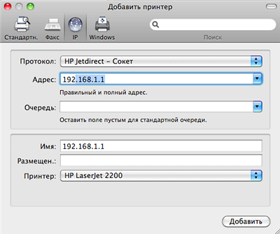

1. Откройте экран Печать и факс.
2. Нажмите "+" для добавления нового принтера.

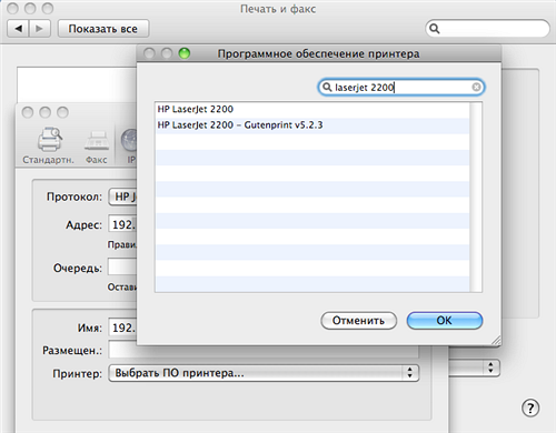

3. В поле Протокол выберите протокол Jetdirect и в поле Адрес укажите IP-адрес принтера (по умолчанию это локальный IP-адрес интернет-центра 192.168.1.1).
Система автоматически определяет принтер как Общий принтер PostScript, но нужно указать конкретную модель принтера, т.е. в поле Принтер выберите значение Выбрать ПО принтера...
Появится окно со списком принтеров. В этом окне найдите свой принтер и выберите как на скриншоте выше.
В итоге, после установки принтера, экран Печать и факс будет выглядеть следующим образом:
Настройка сетевого принтера завершена.
В некоторых случаях может потребоваться указание порта. Например, в поле Адрес указать socket://192.168.1.1:9100.
