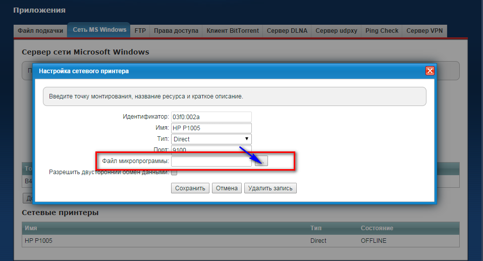

1.5. Для принтеров HP серии LaserJet P1xxx (список которых указан выше в пункте 1.4) можно в интернет-центр подгружать микропрограмму (прошивку) принтера в формате .dl. Для этого нажмите по ссылке "Микропрограмма для принтеров HP LaserJet P1xxx", укажите файл микропрограммы и нажмите "Выбрать". Микропрограммы для этих принтеров можно найти в архиве fw_dl_hpljet_sihp.zip

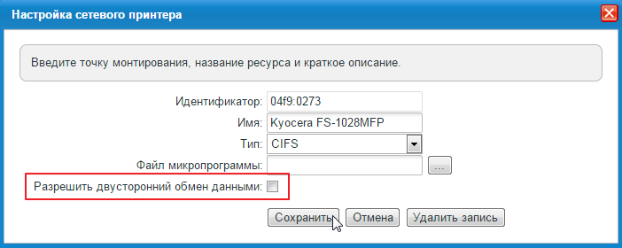

Иногда возникают ситуации, когда принтер печатает, но при этом непрерывно (не может остановиться), или вместо нужного текста распечатывает какой-то набор различных символов. В этом случае можно попробовать отключить опцию "Разрешить двусторонний обмен данными". Если это возможно, данный режим следует отключить для корректной работы с интернет-центром. Некоторые принтеры позволяют отключать двунаправленный режим обмена в своих настройках/свойствах. Для отключения этого режима в интернет-центре Keenetic зайдите в веб-конфигуратор на страницу "Приложения" и в разделе "Диски и принтеры" нажмите по записи подключенного принтера. Появится окно "Настройка принтера". Убедитесь, что выключена опция "Разрешить двусторонний обмен данными". Затем нажмите кнопку Сохранить.
