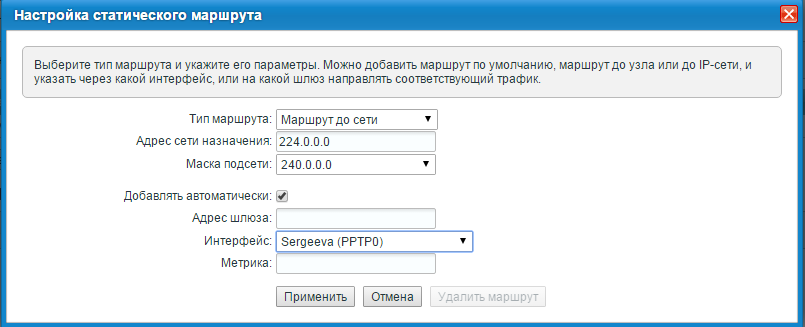

3. На Keenetic-клиент необходимо добавить маршрут на мультикастовую подсеть в PPTP-туннель (224.0.0.0/240.0.0.0). Это можно сделать в веб-конфигураторе в меню Интернет - Дополнительно - Статические машруты.
4. После проделанных настроек нужно переподключиться к VPN-серверу.
