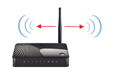

Интернет-центры (роутеры) обычно комплектуются внешними штатными штыревыми антеннами Wi-Fi, которые могут быть как съемными, так и стационарными. Как правило, эти антенны являются всенаправленными.

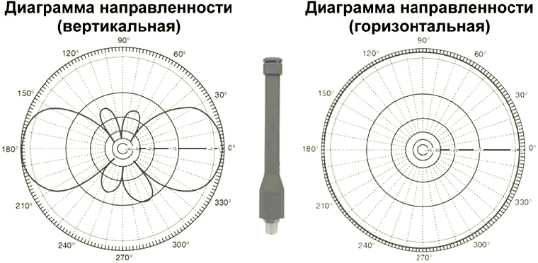

Всенаправленная — антенна, имеющая покрытие 360 градусов в горизонтальной плоскости (т.е. обеспечивает прохождение сигнала во всех направлениях по горизонтали).
Диаграмма направленности (вертикальная):
Диаграмма направленности (горизонтальная):
Данные антенны не являются направленными (другой тип антенн, которые создают узкий пучок сигнала в одном направлении), поэтому не нужно направлять антенну роутера на другое устройство беспроводной сети (это одна из частых ошибок пользователей).
NOTE: Важно! Для наилучшего приема и передачи сигнала рекомендуется расположить антенну интернет-центра вертикально, для распространения сигнала в горизонтальной плоскости. Направьте антенны вертикально или с небольшим отклонением от вертикали в сторону зоны желаемого приема.
В горизонтальной плоскости (перпендикулярной собственной оси) антенна будет излучать сигнал во все стороны равномерно.
Именно вертикальное расположение антенны на роутере позволит передавать сигнал на большее расстояние по горизонтали с максимальной мощностью.
