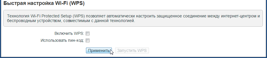

Тем не менее, для повышения уровня безопасности беспроводной сети интернет-центра вы можете отключить функцию быстрой настройки WPS. Это можно сделать в веб-конфигураторе интернет-центра в меню Cеть Wi-Fi > Точка доступа в подразделе Быстрая настройка Wi-Fi (WPS). Снимите галочку в поле Включить WPS и нажмите кнопку Применить.

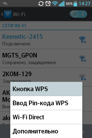

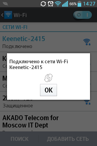

Вопрос: Как выполнить подключение смартфонов и планшетов на базе ОС Android, используя WPS?
Ответ: На разных устройствах, и в зависимости от версии Android настройки могут отличаться. Но порядок действий будет один:
Зайдите в настройки Wi-Fi, выберите пункт Дополнительные (Расширенные) функции, и затем нажмите на Кнопка WPS.

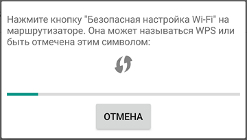

После этого запустится процесс подключения по WPS. Вы увидите сообщение вида:
"Нажмите кнопку "Безопасная настройка Wi-Fi" или "Защищенная установка Wi-Fi" на маршрутизаторе. Она может называться WPS или быть отмечена символом"
Затем нужно нажать соответствующую кнопку WPS на интернет-центре и через несколько секунд мобильное устройство автоматически подключится к сети Wi-Fi.

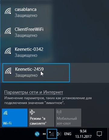

Вопрос: Как выполнить подключение ноутбука с ОС Windows 10, используя WPS?

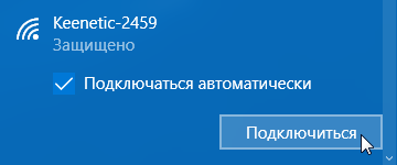

Ответ: В области уведомлений Windows нажмите на значок Wi-Fi, при необходимости включите режим Wi-Fi, после чего вы увидите список доступных беспроводных сетей.
Выберите название нужной сети, после чего появится окно подключения к выбранной точке доступа. Нажмите Подключиться. После чего появится сообщение:

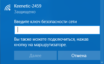

"Введите ключ безопасности сети. Вы также можете подключиться, нажав кнопку на маршрутизаторе."
Затем нужно нажать соответствующую кнопку WPS на интернет-центре и через несколько секунд ноутбук автоматически подключится к сети Wi-Fi.
