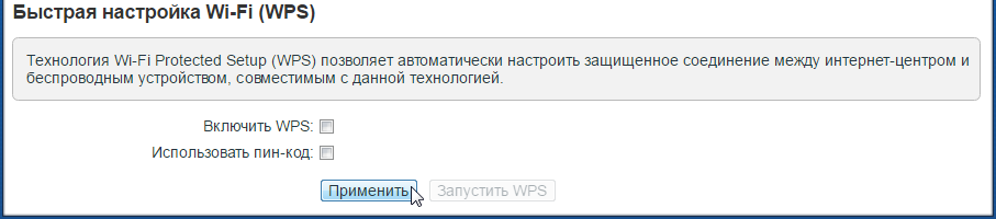

Тем не менее, для повышения уровня безопасности беспроводной сети интернет-центра вы можете отключить функцию быстрой настройки WPS. Это можно сделать в веб-конфигураторе интернет-центра в меню Cеть Wi-Fi > Точка доступа в подразделе Быстрая настройка Wi-Fi (WPS). Снимите галочку в поле Включить WPS и нажмите кнопку Применить.
