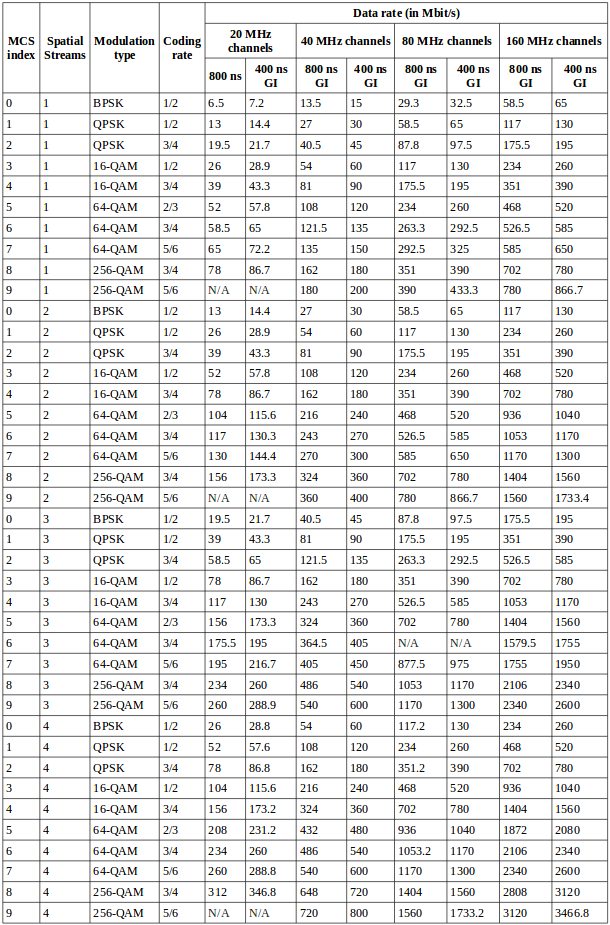

Ниже приведена таблица максимальных скоростей передачи данных (Data Rate) стандарта 802.11ac, в зависимости от различных параметров: тип модуляции (Modulation), скорость кодирования (Coding Ratio), число пространственных потоков (Spatial Stream), ширина канала (20/40/80/160-MHz).
Например, мы можем посчитать максимальную теоретическую скорость, которую может обеспечить стандарт 802.11ac.
На одном пространственном потоке, при ширине канала 160 МГц и модуляции 256-QAM максимальная теоретическая скорость составляет 867 Мбит/с. Стандарт 802.11ac опционально* поддерживает 8 пространственных потоков. Умножим 867 Мбит/с на 8, и получим значение скорости примерно 7 Гбит/с, что значительно превышает максимальную теоретическую скорость на стандарте 802.11n (она составляет 600 Мбит/с при использовании 4 пространственных потоков, каждый из которых работает на скорости 150 Мбит/с).

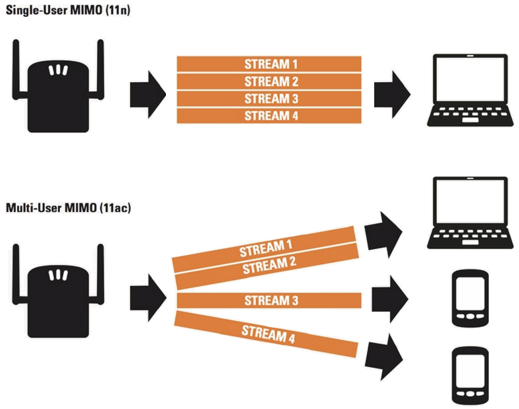

Поддержка технологии MU-MIMO
Технология MIMO, реализованная в стандарте 802.11n, обеспечивает одновременную работу передачи/приема данных между устройствами сети. Но в конкретный момент времени только одно устройство может получать и отправлять данные, тогда как другие ожидают своей очереди. Стандарт 802.11ас значительно улучшает эту ситуацию. В рамках стандарта была реализована технология многопользовательского MIMO — MU-MIMO (Multi-User Multiple-Input, Multiple-Output).
MU-MIMO создаёт многопоточный канал передачи, при использовании которого остальные устройства не ждут своей очереди.
Устройства с поддержкой MU-MIMO могут обеспечивать одновременную передачу четырёх потоков данных (до четырёх клиентов). Это позволило реализовать более эффективное использование беспроводной сети и сократить задержки (время ожидания на обслуживание), которые возникают при значительном увеличении числа клиентов в сети.
