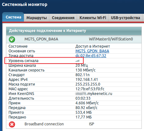

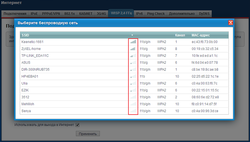

В веб-конфигураторе Keenetic на странице "Список устройств" показывается индикатор уровня сигнала подключенного клиента в относительной величине в виде графической шкалы "лесенки". Шкала отображается согласно уровню мощности принимаемого сигнала, измеренного на приемнике. Для этого используется параметр RSSI (Received Signal Strength Indication) в дБм. Узнать значение RSSI можно с помощью специальной команды. Дополнительную информацию вы найдете в статье "Как посмотреть информацию о клиентах Wi-Fi в Keenetic?"
Соответствие делений графической шкалы и уровня RSSI следующее:
TIP: Чем выше число RSSI, или чем оно менее отрицательное, тем мощнее сигнал. Или другими словами, чем больше делений на графической шкале, тем мощнее сигнал.
