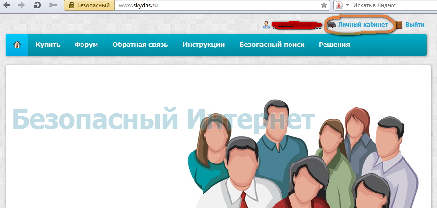

Для работы с данным модулем необходимо иметь учетную запись SkyDNS. Для ее получения нужно зарегистрироваться на сайте https://www.skydns.ru
После регистрации зайдите под своей учетной записью на сайт и перейдите в меню Личный кабинет.

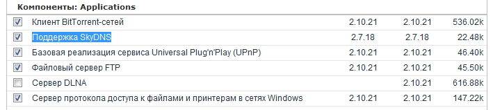

1. Должен быть установлен компонент Поддержка SkyDNS. Процедура обновления компонентов микропрограммы NDMS V2 для интернет-центров серии Keenetic описана в статье «Обновление устройства и установка актуальных версий программных компонентов через веб-конфигуратор»
Внимание! Одновременная работа сервисов контентной фильтрации Яндекс.DNS, SkyDNS, AdGuadrd DNS и Norton ConnectSafe невозможна. Может использоваться только один из сервисов.

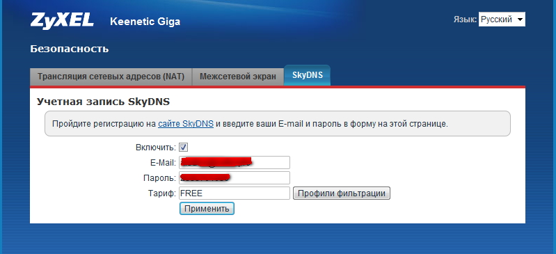

2. После установки указанного компонента в меню Безопасность появится вкладка SkyDNS, в которой необходимо указать параметры своей учетной записи с сайта SkyDNS (e-mail и пароль). Не забудьте нажать кнопку Применить для сохранения настроек. В поле Тариф будет выведен тот тариф, который доступен в вашей учетной записи на сайте SkyDNS.

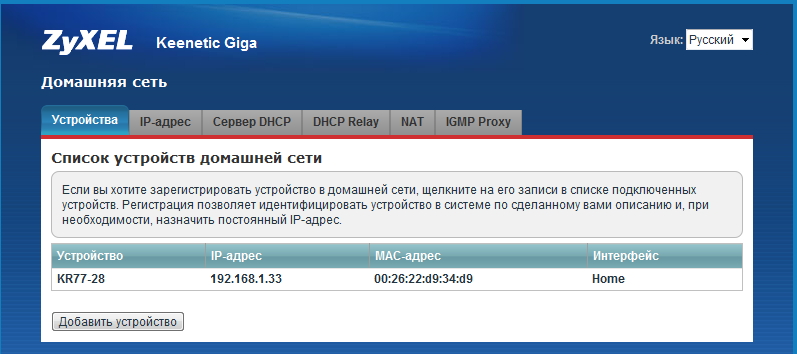

3. В микропрограмме NDMS V2 появилась возможность регистрировать постоянные домашние устройства в вашей собственной сети. В настройках SkyDNS можно привязывать разные профили для зарегистрированных устройств и для устройств, которые появляются в вашей сети периодически (друзья, знакомые и т.п.).

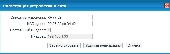

Зайдите в меню Домашняя сеть на вкладку Устройства и кликните на тех устройствах, которые будут зарегистрированы в вашей сети (постоянные домашние устройства).
В открывшемся окне установите галочку в поле Постоянный IP-адрес и нажмите кнопку Зарегистрировать, если вы хотите, чтобы устройству (компьютеру, ноутбуку и др.) домашней сети присваивался постоянный IP-адрес. После этого устройство в списке станет выделено жирным шрифтом. Устройство может и не иметь постоянного IP-адреса при регистрации, SkyDNS будет работать в любом случае.

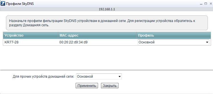

4. После этого в меню Безопасность > SkyDNS нажмите кнопку Профили фильтрации.
Так как в нашем примере используется учетная запись на сайте SkyDNS и профиль Основной. Для всех устройств Домашней сети (зарегистрированных и незарегистрированных) будет работать созданный нами на сайте SkyDNS-профиль. Если учетная запись платная, то там доступно несколько созданных самим пользователем профилей, и можно разделять права доступа между зарегистрированными и незарегистрированными устройствами (например, гостевым устройствам оставить доступ только к определенным категориям, а домашним устройствам предоставить более полный доступ, или наоборот). Также можно варьировать профили между разными устройствами, зарегистрированными в Домашней сети (например, на свой компьютер более свободный профиль, на компьютер ребенка — наиболее защищенный от нежелательной информации).
Также существует профиль Без фильтрации, в котором не предусмотрена какая-либо фильтрация трафика. Для требуемых хостов будут использоваться провайдерские DNS-сервера. Например, детские компьютеры могут закрыты фильтром, а взрослые могут использовать DNS-сервера предоставленные провайдером.

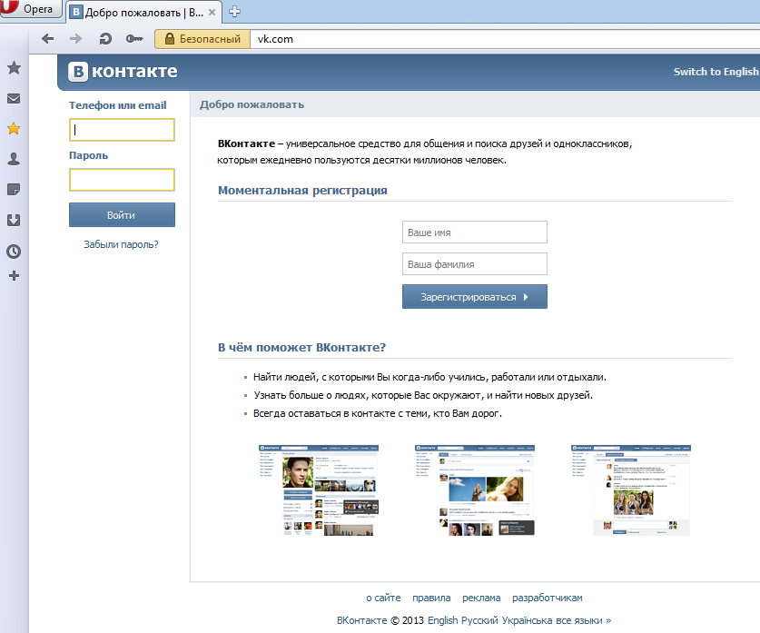

1. http://vk.com (заблокирован в фильтрах, но разрешен в исключениях).

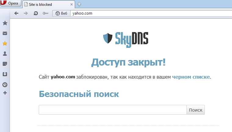

2. yahoo.com (разрешен в фильтрах, но запрещен в исключениях).

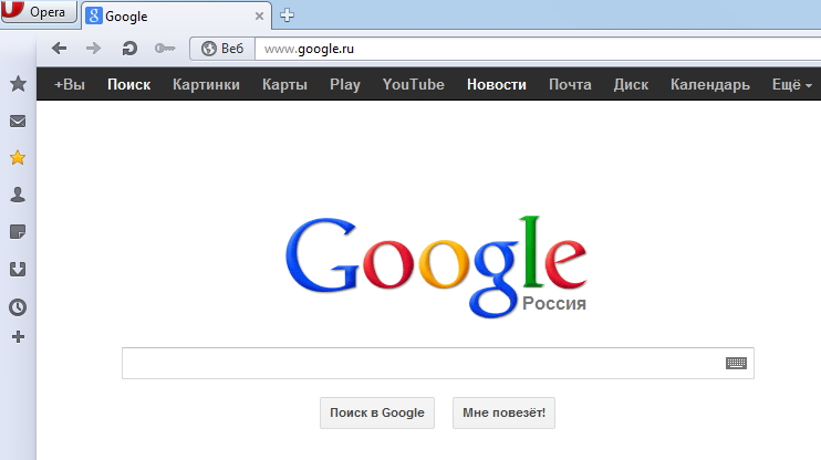

4. http://google.com (разрешен в фильтрах, нет записи в исключениях).
