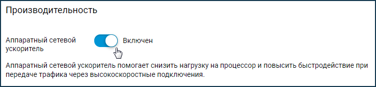

Начиная с версии KeeneticOS 3.7 в веб-интерфейс роутера на странице "Общие настройки" в разделе "Производительность" выведен переключатель включения/выключения аппаратного ускорителя.
Переключатель отсутствует в устройствах не имеющих аппаратного ускорителя и в моделях с ARM-процессором. Дело в том, что в ARM-моделях используется наиболее мощный из всей линейки CPU ARM-архитектуры. Этот CPU имеет аппаратный ускоритель, который включен по умолчанию, но в отличие от более слабых моделей, он способен корректно вести учет трафика при включенном ускорителе. Поэтому отключать его не имеет смысла, хотя при желании это можно сделать командой no ppe hardware.
