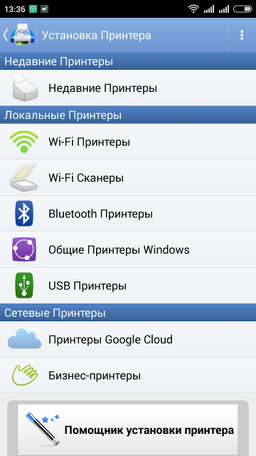

2. Запустите приложение и нажмите "Установка принтера".

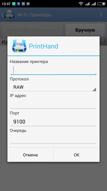

3. Выберите пункт "Wi-Fi Принтеры > Вручную".

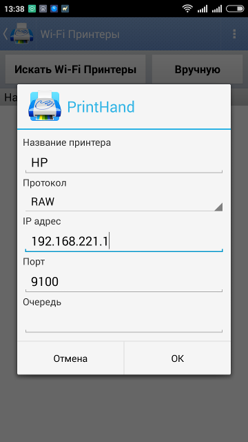

4. Укажите "Название принтера" — произвольно, "Протокол" — "RAW", "IP адрес" — адрес роутера, "Порт" — "9100" и нажмите "ОК".

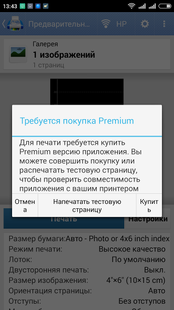

6. После этого попробуйте что-нибудь распечатать. В бесплатной версии появится окно, в котором возможна только пробная печать.
Нажмите "Напечатать тестовую страницу".
