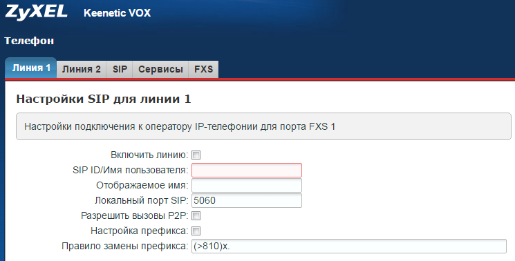

Настройка правила замены префикса
Данная настройка доступна в веб-конфигураторе интернет-центра в меню Телефон на вкладке Линия в разделе Настройки SIP для линии в поле Правило замены префикса.
Префикс в настройках SIP нужен для входящих вызовов, чтобы телефон мог корректно отображать Caller ID (номер вызывающего абонента) и совершать обратные вызовы.

(>810)x. – префикс по умолчанию; к любому входящему номеру добавляется 810.

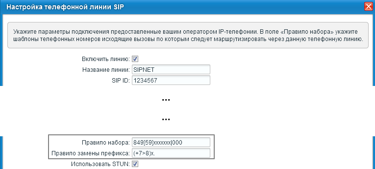

Примечание
Что касается настройки USB-модуля Keenetic Plus DECT, его правила замены префикса такие же, как и те, что действуют в интернет-центрах Keenetic VOX/III/LTE.
А вот Digit Map (План нумерации) устройства Keenetic Plus DECT, в отличие от Keenetic VOX/III/LTE, называется правилом набора. Синтаксис правила набора такой же, что и план нумерации в Keenetic VOX/III/LTE, но правила набора используются для маршрутизации исходящих вызовов: вызов идет через линию, правилам набора которой соответствует набранный номер.
Настройки USB-модуля Keenetic Plus DECT можно найти в веб-конфигураторе в меню Телефонная станция на вкладке Телефонные линии, нажав кнопку Добавить линию.
Дополнительную информацию по настройке USB-модуля Keenetic Plus DECT можно найти в статье: «Телефонная станция Keenetic Plus DECT»
