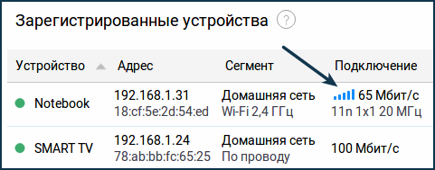

В интернет-центре Keenetic посмотреть текущую канальную скорость подключения мобильных устройств по Wi-Fi можно через его веб-конфигуратор на странице "Список клиентов".
Данная цифра показывает именно канальную скорость между роутером и устройством, т.е. скорость подключения на физическом уровне, которая используется в текущее время в рамках выбранного стандарта. А реальная скорость передачи данных будет ниже канальной примерно в 2-3 раза. Например, в свойствах подключения вы видите скорость 150 Мбит/с, а реальная скорость передачи данных будет составлять около 60 — 70 Мбит/с.

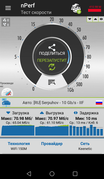

Пример измерения реальной скорости на смартфоне, при канальной скорости подключения к роутеру 150 Мбит/с:
Разница между скоростью подключения и реальными показателями объясняется прежде всего большим объемом служебных данных, потерями сетевых пакетов в беспроводной среде и затратами на повторную передачу. Реальная (действительная) скорость передачи данных в беспроводной сети зависит от настроек точки доступа, клиентского оборудования, числа одновременно подключенных к ней клиентов, препятствий на пути прохождения сигнала, наличия других беспроводных сетей и радиопомех в частотном диапазоне, в котором работает сеть, и других факторов.
