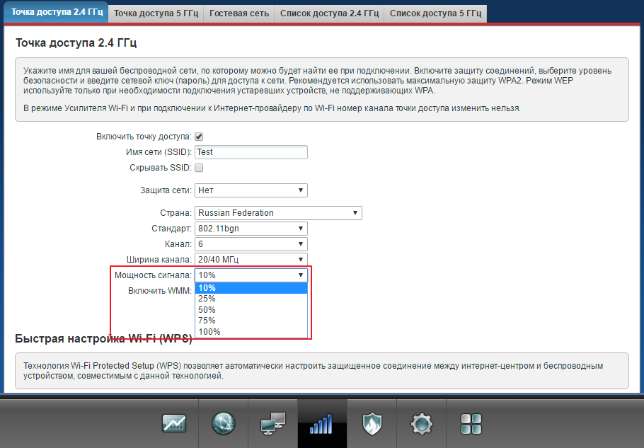

Данный параметр изменяет мощность Wi-Fi сигнала, излучаемую передатчиком точки доступа. При 100% мы имеем максимальную номинальную мощность роутеров Keenetic в 20 дБм (dBm).
При изменении этого параметра, имеем следующее затухание:
75%: номинальная мощность уменьшается на 1 дБм и составляет 19 дБм;
50%: номинальная мощность уменьшается на 3 дБм и составляет 17 дБм;
25%: номинальная мощность уменьшается на 6 дБм и составляет 14 дБм;
10%: номинальная мощность уменьшается на 9 дБм и составляет 11 дБм.
При получении данных значений стоит учитывать погрешность измерений: +-1 дБм
