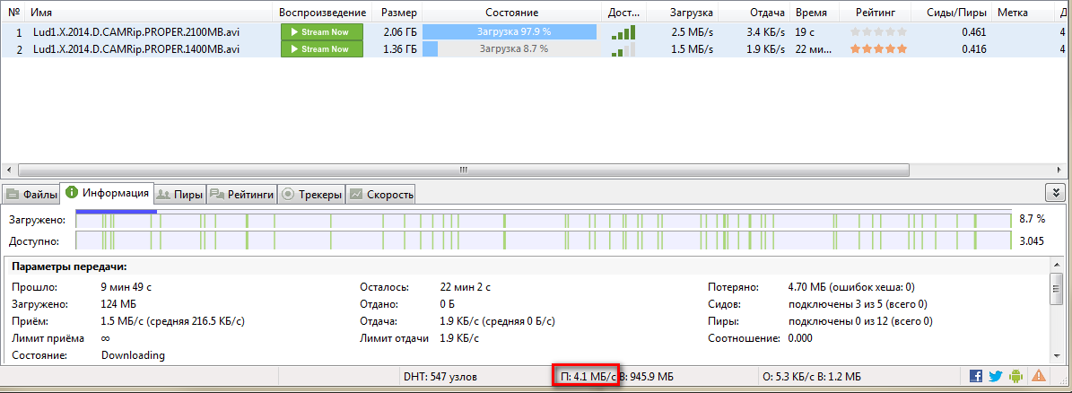

1. Необходимо запустить торрент-клиент на хосте в локальной сети. В меню Домашняя сеть > Устройства система для этого хоста должна определить тип трафика torrent и p2p.
2. Скорость торрент-клиента не будет ограничиваться, если в сети нет других участников, которые также будут запрашивать полосу от провайдера.

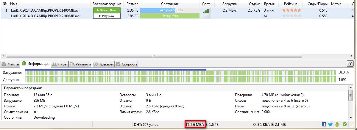

3. Если на соседнем хосте запустить какой-нибудь трафик, чувствительный к полосе пропускания, например, в нашем случае ролик на youtube, мы увидим, что пропускная способность для хоста с торрент-клиентом будет динамически уменьшаться.
В системном журнале интернет-центра можно будет увидеть соответствующую запись:
TrafficControl::Manager: "5c:9a:d8:60:57:6d" host rate limited to 20000 Kbits/sec.
4. После того как ролик полностью загрузится и полоса в Интернет будет больше не нужна, лимит для торрент-клиента будет снят и скорость вернется к первоначальной.
