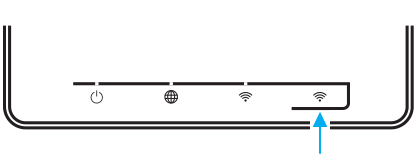

Все интернет-центры Keenetic на корпусе оснащены специальной кнопкой, преднастроенной для управления беспроводной сетью Wi-Fi wifibutton.png
По нажатию на эту кнопку выполняются два варианта действия:
  1. Выключение/включение сети Wi-Fi.
    При выключении Wi-Fi на корпусе интернет-центра гаснет соответствующий индикатор сети Wi-Fi, и при поиске доступных сетей на клиентах Wi-Fi-сеть интернет-центра будет отсутствовать.
  2. Запуск подключения по WPS (безопасного подключения к основной сети интернет-центра без ввода пароля на стороне клиента).
    Позволяет быстро подключать к сети Wi-Fi новых клиентов (смартфоны, планшеты, ноутбуки, телевизоры, медиацентры) с ОС Windows, Android и другие, совместимые со стандартом WPS.
Для устройств, которые оснащены только точкой доступа Wi-Fi 2,4 ГГц:
  • Удержание более 3-х секунд — выключение / включение Wi-Fi.
  • Однократное нажатие — запуск быстрого подключения по WPS.
Для устройств с двухдиапазонной точкой доступа Wi-Fi (2,4 ГГц и 5 ГГц):
  • Однократное нажатие — запуск быстрого подключения по WPS в сети 2,4 ГГц.
  • Двойное нажатие — запуск быстрого подключения по WPS в сети 5 ГГц.
