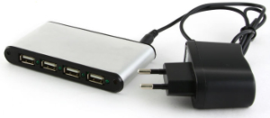

Но если вы уже приобрели Keenetic с одним USB-портом, а необходимо подключить несколько устройств, то такое подключение возможно, но следует это делать только через концентратор USB c собственным адаптером / блоком питания. Такое устройство называют еще активный хаб или хаб с внешним питанием. Если использовать пассивный хаб (без внешнего адаптера), то не хватит питания на USB-порту интернет-центра для корректной работы двух устройств, так как мощность на USB-порту Keenetic ограничена — по стандарту USB 2.0 до 500 мА и по стандарту USB 3.0 до 900 мА (данное утверждение справедливо для моделей предыдущих поколений).
NOTE: Важно! В актуальных моделях Keenetic напряжение на USB-порту было повышено до 5,2 В и ток на порту USB 2.0 выдается сейчас такой же, как положен по стандарту в USB 3.0, а также установлены сглаживающие ёмкости.
Следует иметь в виду, что при интенсивной работе подключаемое USB-устройство может потреблять значительно больший ток. Рекомендуется использовать хаб, адаптер питания которого поддерживает ток не менее 2 Ампер.
