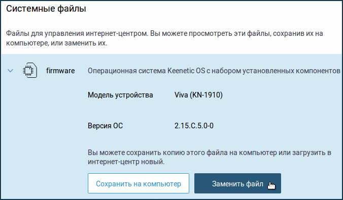

Для обновления KeeneticOS перейдите на страницу "Параметры системы" (Общие настройки). В разделе "Системные файлы" нажмите на firmware.
Затем нажмите кнопку "Заменить файл".

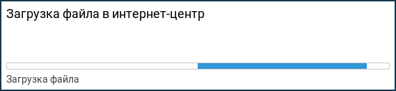

Начнется загрузка файла системы в интернет-центр.

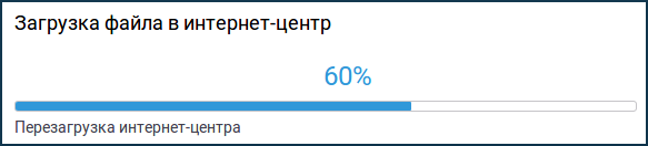

По завершении процесса обновления произойдет автоматическая перезагрузка интернет-центра, и затем он снова будет готов к работе. Веб-интерфейс будет недоступен примерно 1-2 минуты.

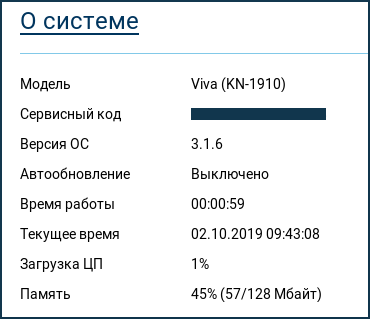

Затем на стартовой странице "Системный монитор" убедитесь, что версия ПО изменилась. Она показана в разделе "О системе" в строке "Версия ПО".
