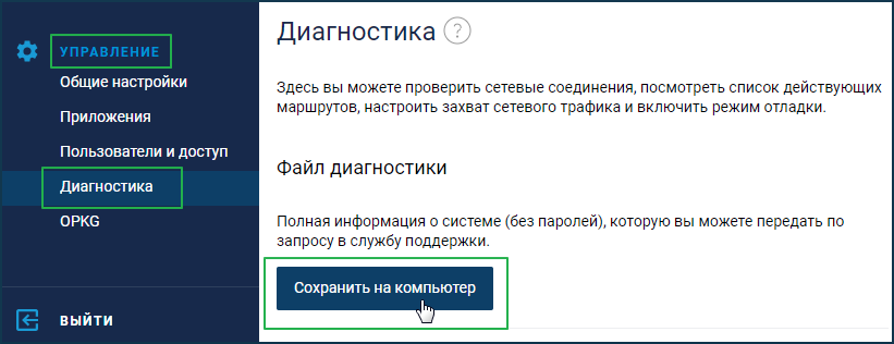

Для сохранения файла self-test перейдите в веб-конфигуратор на страницу "Диагностика". В разделе "Файл диагностики" нажмите на кнопку "Сохраните на компьютер".
Файл будет загружен веб-браузером. Если появится окно сохранения файла, укажите местоположение (папку, в которую будет сохранен файл) и нажмите "Сохранить" или "OK".
Открыть файл системы self-test.txt для просмотра вы можете в любом текстовом редакторе.

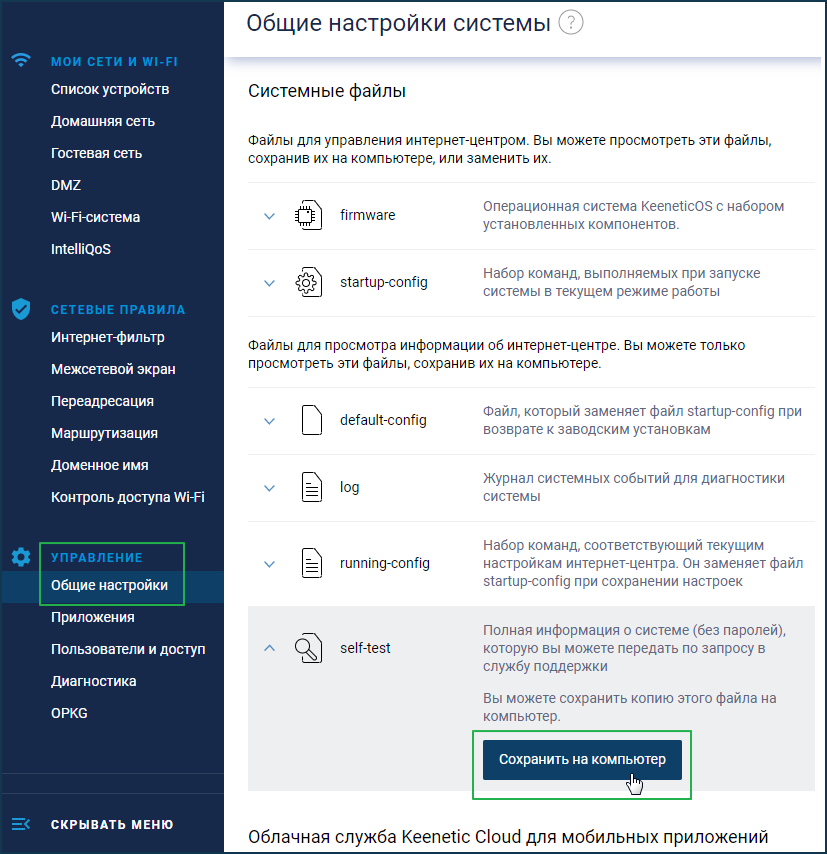

Также сохранить системный файл self-test.txt можно со страницы "Общие настройки". В разделе "Системные файлы" представлены файлы для управления и просмотра информации об интернет-центре.
Нажмите по записи файла self-test и затем "Сохранить на компьютер".
