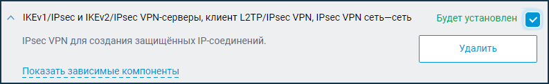

Для настройки подключения L2TP/IPsec обязательно нужно установить компонент системы "IKEv1/IPsec и IKEv2/IPsec VPN-серверы, клиент L2TP/IPsec VPN, IPsec VPN сеть-сеть". Сделать это можно на странице "Общие настройки" в разделе "Обновления и компоненты", нажав "Изменить набор компонентов".
