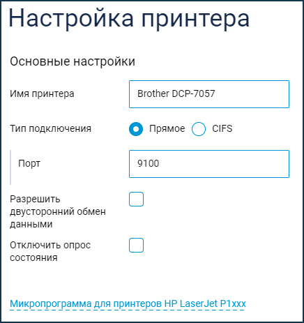

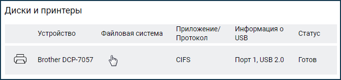

1. На странице "Приложения" можно управлять подключенными принтерами. Нажмите по записи подключенного принтера.
В появившемся окне "Настройка принтера" в поле "Тип подключения" установите значение "Прямое". Для этого типа подключения по умолчанию используется порт с номером 9100. Без необходимости, мы не рекомендуем менять предустановленное значение номера порта.
NOTE: Важно! Убедитесь, что брандмауэр (сетевой экран) на компьютере не блокирует работу принтера (обращение процесса спулера печати spoolserv.exe к порту 9100 интернет-центра). Подробнее об этом можно узнать, обратившись к производителю используемого на вашем компьютере брандмауэра.
Порт 9100 используется протоколом RAW по умолчанию и может быть изменен. Порт, используемый вашим принтером, можно посмотреть в свойствах принтера в вашей операционной системе.

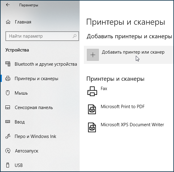

2.1. Запустите "Параметры", зайдите в меню "Устройства" в раздел "Принтеры и сканеры". Нажмите "Добавить принтер или сканер" для запуска мастера, помогающего установить принтер.

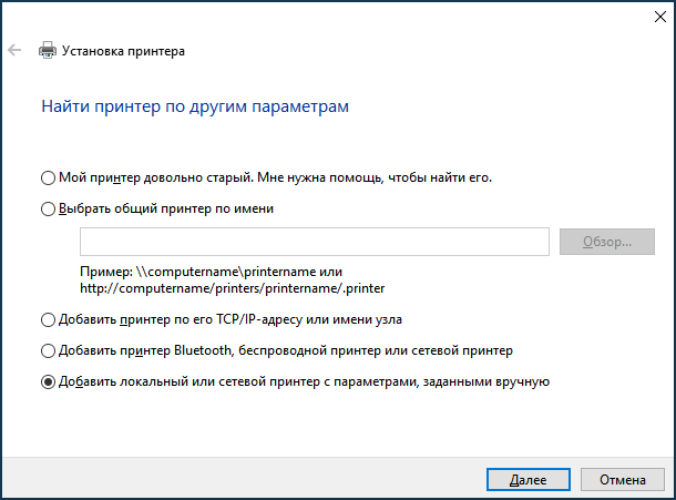

Появится окно мастера установки принтера. Укажите "Добавить локальный или сетевой принтер с параметрами, заданными вручную".
TIP: Примечание: В ОС Windows 7 в окне "Выбор типа устанавливаемого принтера" нажмите на "Добавить сетевой, беспроводной или Bluetooth-принтер".

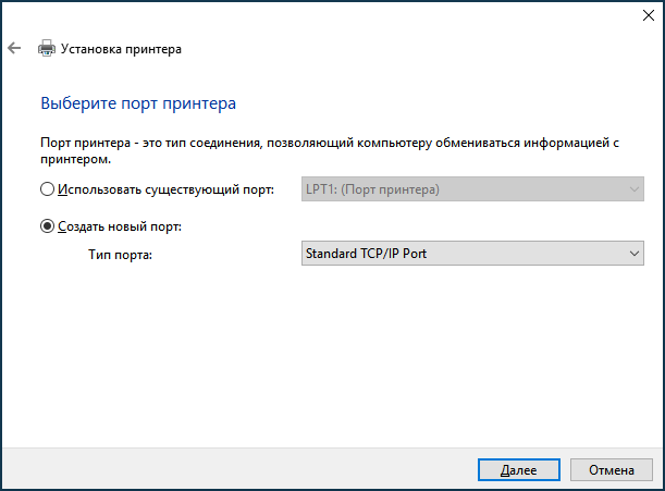

2.2. Выберите "Создать новый порт" и в поле "Тип порта" установите значение "Standard TCP/IP Port" (Стандартный порт TCP/IP).

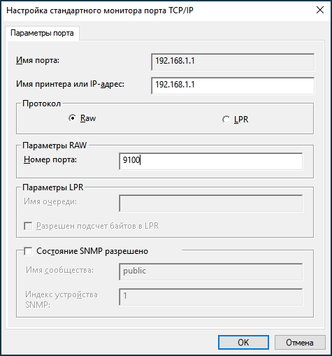

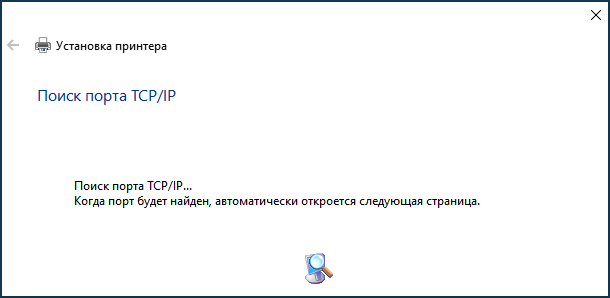

2.3. В следующем окне в поле "Имя или IP-адрес" укажите локальный IP-адрес интернет-центра (по умолчанию 192.168.1.1).

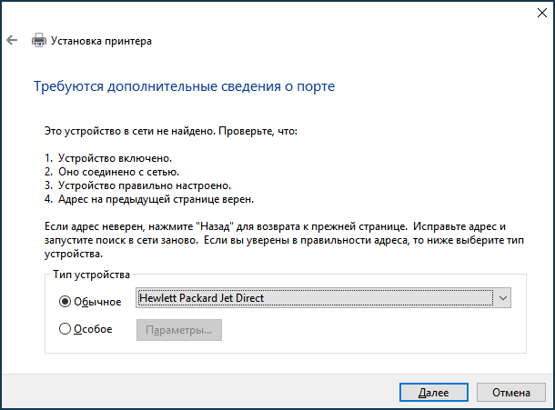

2.4. В следующем окне в разделе "Тип устройства" в поле "Обычное" нужно указать значение "Hewlett Packard Jet Direct" (использует протокол RAW и номер порта TCP/9100 по умолчанию).
Не обращайте внимание на название данного типа устройства, этот параметр определяет только тип подключения Direct и его можно выбирать при установке принтеров разных производителей (Epson, Brother, Xerox ...), а не только принтеров Hewlett Packard.

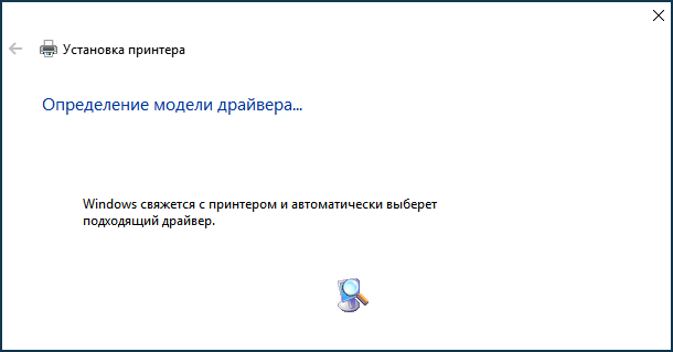

2.5. Далее появится окно установки драйвера принтера. Выберите из предлагаемого списка нужного изготовителя и модель вашего принтера, а если нужный принтер отсутствует в списке, установите драйвер с диска.
Как правило, вместе с принтером поставляется установочный компакт-диск. Если же установочного диска изготовителя устройства у вас нет, драйвер для принтера можно загрузить из Интернета (например, с официального сайта компании производителя). Скачайте драйвер, распакуйте его в папку на жесткий диск и затем укажите путь к этому драйверу.
Нажмите "Готово" для завершения работы мастера установки принтера.

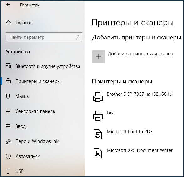

3. Убедитесь, что в разделе "Принтеры и сканеры" был добавлен принтер.
Обратитесь к свойствам принтера. Откройте вкладку "Порты". Для просмотра дополнительных параметров нажмите кнопку "Настроить порт".
