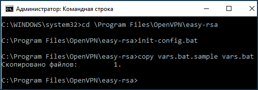

2.1. Откройте командную строку Windows от имени администратора.
Зайдите в папку C:\Program Files\OpenVPN\easy-rsa и запустите:
init-config.bat
В результате мы получим файл vars.bat, который настраивает среду для генерирования ваших ключей и сертификатов.
Откройте этот файл в Блокноте Windows и задайте папку для их хранения, по умолчанию keys:
