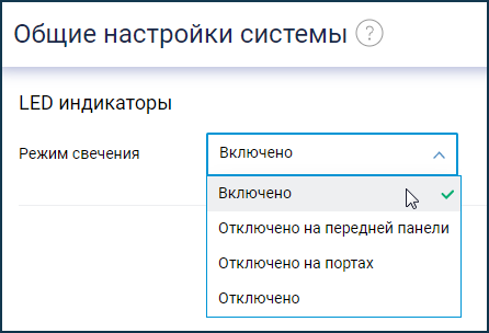

1. В веб-конфигураторе в меню "Параметры системы" (Общие настройки) в разделе "LED индикаторы" представлены настройки управления световыми индикаторами, которые находятся на корпусе устройства (данная возможность была добавлена с версии KeeneticOS 3.6).
Доступны следующие значения параметра "Режим свечения" (выбор параметров зависит от возможностей модели):
  • Включено
  • Отключено на передней панели
  • Отключено на портах
  • Отключено

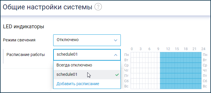

При необходимости можно настроить отключение светодиодов (индикаторов) в соответствии с указанным временем. Для этого обратитесь к инструкции "Отключение индикаторов по расписанию".

4. Для настройки отключения индикаторов в определенное время обратитесь к инструкции "Отключение индикаторов по расписанию".
