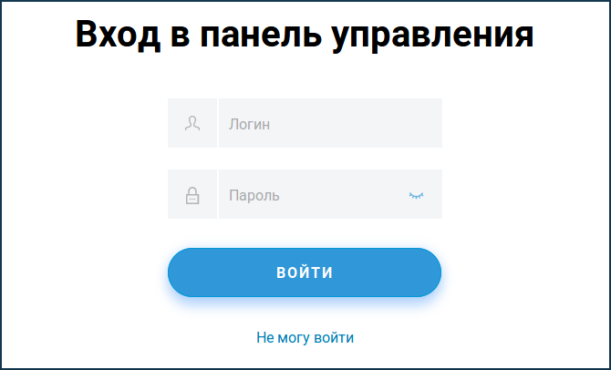

Если интернет-центр Keenetic вы ранее включали, выполняли настройку в веб-конфигураторе и установили пароль администратора для доступа к веб-интерфейсу интернет-центра, при подключении вы увидите окно авторизации.
Если вы не знаете пароль, забыли его, или хотите выполнить возврат к заводским настройкам, воспользуйтесь кнопкой "Сброс" на корпусе интернет-центра, чтобы удалить пользовательские настройки. Нажмите и удерживайте кнопку примерно 10-12 секунд.

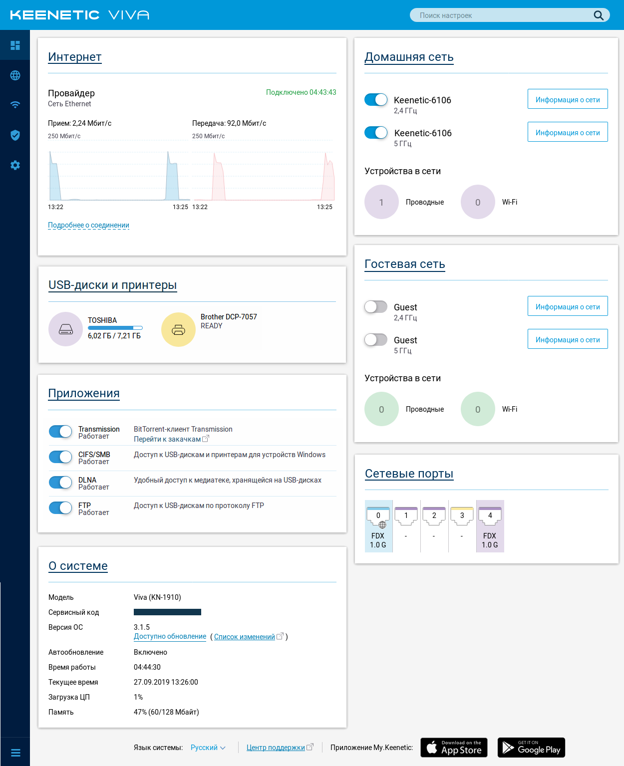

При последующих подключениях, вы будете видеть стартовую страницу веб-конфигуратора "Системный монитор".

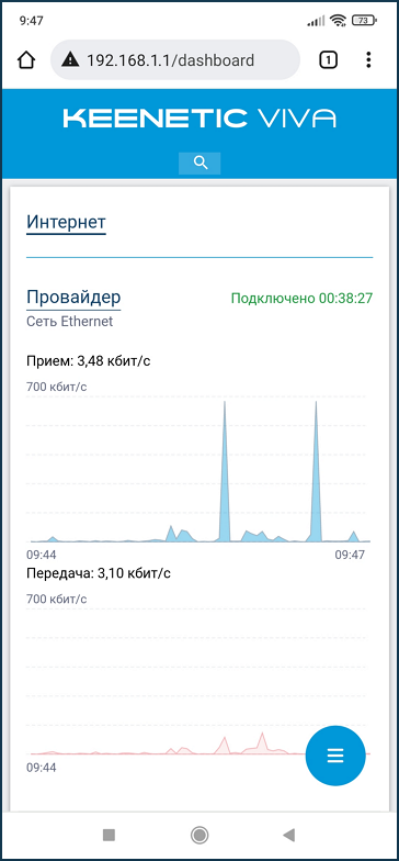

При открытии веб-конфигуратора с мобильного устройства кнопка меню навигации m-hamburger.png находится в правом нижнем углу экрана.

Панель управления интернет-центра состоит из разделов "Основное", "Интернет", "Мои сети и Wi-Fi", "Сетевые правила" и "Управление". Раздел "Телефонная станция" появится только после установки компонента системы "Телефонная станция Keenetic", который обеспечивает работу модуля расширения Keenetic Linear.

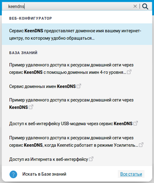

В правом верхнем углу находится строка поиска настроек.
Если вы не знакомы со структурой меню веб-конфигуратора и не знаете где находятся нужные настройки, в поисковой строке впишите название функции, службы, сервиса или слово, которое может встречаться в их описании. Если искомая настройка будет найдена, вы увидите ссылку на нужный раздел или страницу панели управления.

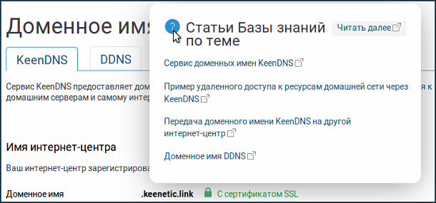

В веб-конфигураторе интегрирована контекстная помощь. Возле некоторых параметров настроек, названий разделов, ссылок, полей и строк вы увидите символ h.png . Нажав на него вы можете посмотреть описание данного параметра или получить ссылки на статьи нашей Базы знаний по теме (при условии действующего подключения к Интернету).

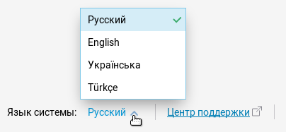

В интернет-центрах Keenetic существует возможность смены языка веб-конфигуратора. Для пользователей доступны интерфейсы на русском, украинском и английском языках. Переключатель выбора языков расположен внизу страницы.
