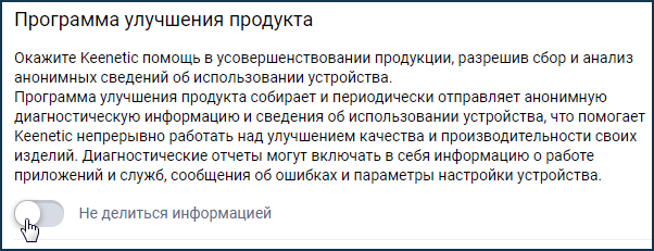

Можно отключить функцию отправки отчетов в веб-конфигураторе, в меню "Параметры системы" (Общие настройки) в разделе "Программа улучшения продукта". В этом случае устройство не будет отправлять отчеты.

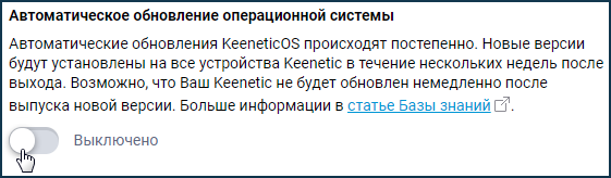

Отключить функцию автоматического обновления можно в веб-конфигураторе, в меню "Параметры системы" (Общие настройки) в разделе "Обновления и компоненты". В этом случае устройство не будет выполнять обновление без вашего участия.

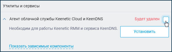

Если вы не используете на роутере доменное имя KeenDNS, то для сокращения объема служебного трафика отключите работу данного сервиса. Удалите компонент агента из состава операционной системы устройства. Сделать это можно в меню "Параметры системы" (Общие настройки) в разделе "Обновления и компоненты", нажав "Изменить набор компонентов".
Обращаем ваше внимание, что компоненты "SSTP VPN-сервер", "Сервер WebDAV" и "Мобильное приложение Keenetic" зависят от наличия в системе компонента "Агент облачной службы Keenetic Cloud и KeenDNS". Для удаления агента необходимо будет также удалить указанные зависимые компоненты.

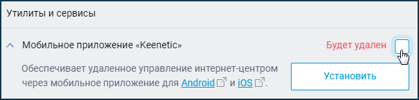

5. Модуль 'Мобильное приложение Keenetic' (включен по умолчанию, можно отключить).
Обеспечивает дистанционный доступ к интернет-центру из мобильного приложения Keenetic.
Модуль отмечается на облачном контроллере каждые 30 секунд. После добавления устройства в личный кабинет, модуль начинает отправлять на облачный контроллер сообщения о системных событиях (смена канала подключения, рестарт интернет-центра и т.д.), и данные телеметрии по трафику, загрузке процессора и памяти. Данные передаются в зашифрованном виде с использованием технологий AES и Curve25519, хранятся с соблюдением требований законодательства по защите персональных данных. Суточный объем трафика около 40 Мбайт, если устройство добавлено в облачный сервис.

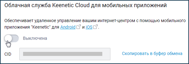

Если вы не используете удаленный доступ к интернет-центру через мобильное приложение, то для сокращения объема служебного трафика отключите облачную службу Keenetic Cloud. Сделать это можно в веб-конфигураторе, в меню в меню "Параметры системы" (Общие настройки) в разделе "Облачная служба Keenetic Cloud для мобильных приложений".
Чтобы полностью отключить работу облачной службы Keenetic Cloud для мобильного приложения Keenetic, удалите компонент из состава операционной системы устройства. Сделать это можно в меню "Параметры системы" (Общие настройки) в разделе "Обновления и компоненты", нажав "Изменить набор компонентов".

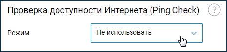

Отключить Ping Check можно через веб-конфигуратор на странице того типа подключения ("Модем 3G/4G", "Проводной", "Wireless ISP", "DSL-подключение"), на котором он включен. В разделе "Проверка доступности Интернета (Ping Check)" в поле "Режим" установите значение "Не использовать".

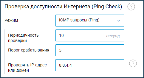

Если нужно оставить включенным механизм Ping Check, для снижения объема служебного трафика можно использовать проверку доступности Интернета по протоколу ICMP. Запросы ICMP будут меньше по объему трафика: один запрос составит 200 байт, это 1,62 Мбайт в сутки или 50,22 Мбайт в месяц.
