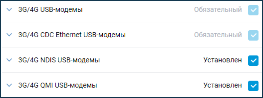

Для работы совместимых USB-модемов нужно в интернет-центре предварительно установить 4 компонента доступных компонента системы:
  • 3G/4G USB-модемы — поддержка режима RAS (UsbModem);
  • 3G/4G CDC Ethernet USB-модемы — поддержка режима CdcEthernet;
  • 3G/4G NDIS USB-модемы — поддержка режима NDIS (UsbLte);
  • 3G/4G QMI USB-модемы — поддержка режима QMI (UsbQmi).
Сделать это можно в веб-конфигураторе на странице "Общие настройки" в разделе "Обновления и компоненты", нажав на "Изменить набор компонентов". Выполните установку указанных компонентов (из раздела "USB-модемы и модули расширения") или убедитесь, что они уже установлены.
Дополнительную информацию по установке компонентов системы интернет-центра Keenetic вы найдете в статье "Установка/удаление компонентов".

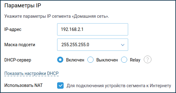

2.1. Режим CdcEthernet (эмулирующий порт Ethernet) со сменой IP-адреса домашней сети.
Встречаются модемы, которые в режиме CdcEthernet выдают IP-адрес из подсети 192.168.1.0/24, совпадающий с IP-адресом домашней сети интернет-центра Keenetic (по умолчанию в интернет-центре предустановлен IP-адрес 192.168.1.1). Начиная с версии операционной системы 2.03.С.4 в Keenetic была добавлена функция предотвращения конфликтов IP-адресов на WAN- и LAN-интерфейсах. Функция включена по умолчанию для USB-модемов типа CdcEthernet. При подключении такого модема Keenetic обнаружит конфликт IP-адресов, автоматически поменяет IP-адрес своей домашней сети на 192.168.2.0/24 и перезагрузится. Чтобы не гадать, какой IP-адрес имеет интернет-центр Keenetic (192.168.1.1 по умолчанию или измененный после подключения такого USB-модема 192.168.2.1), целесообразно открывать веб-интерфейс интернет-центра, указывая в веб-браузере не IP-адрес, а предустановленное имя my.keenetic.net. Проверить, изменился ли IP-адрес, можно в веб-конфигураторе на странице "Домашняя сеть" в разделе "Параметры IP".
NOTE: Важно! Если IP-адрес был изменен, рекомендуется физически отключить и заново подключить USB-модем к интернет-центру.

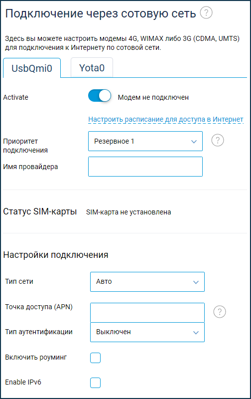

4. Режим QMI (Qualcomm MSM Interface).
Начиная с версии KeeneticOS 3.4 реализована поддержка USB-модемов с интерфейсом QMI. Данный интерфейс используется для современных модемов на базе процессора Qualcomm.
Для поддержки данного режима необходимо установить специальный компонент "3G/4G QMI USB-модемы", который обеспечивает работу USB-модемов, работающих в режиме QMI.
При подключении модема к интернет-центру в настройках автоматически создается интерфейс UsbQmi. Дополнительную настройку модема можно выполнить на странице "Модем 3G/4G".
В настройках подключения в поле "Тип сети" вы можете вручную указать сеть, которую будет использовать USB-модем: "Только 3G", "Только 4G" или "Авто".
