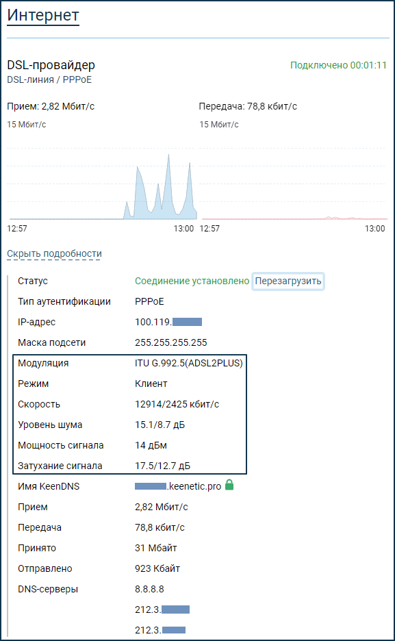

В веб-конфигураторе интернет-центра Keenetic DSL / Duo / Giga SE / Hopper DSL / Skipper DSL на стартовой странице "Системный монитор" в разделе "Интернет" можно посмотреть статус ADSL-подключения, его текущие параметры и самостоятельно выполнить первичную диагностику. Для отображения дополнительной информации о подключении нажмите "Подробнее о соединении".
Основные технические характеристики установленного ADSL-соединения показаны в параметрах "Модуляция", "Скорость", "Уровень шума", "Мощность сигнала" и "Затухание сигнала". Ниже приведены описания указанных параметров и характеристик физического канала связи (выделенной линии) при использовании ADSL-технологии.

Уровень шума (этот параметр также называют Запас/Предел помехоустойчивости или Noise Margin) — используется в качестве критерия оценки состояния линии и определяет минимальный предел, при котором уровень сигнала выше уровня шума. Запас помехоустойчивости является хорошим показателем качества линии. Предельным значением помехоустойчивости при передаче данных является 6 дБ — это значение, ниже которого ADSL-соединение вообще не гарантируется. При значениях помехоустойчивости ниже 6 дБ возможны частые обрывы связи.
Если запас помехоустойчивости выше 10 дБ, значит линия имеет хорошие параметры для передачи данных. Чем выше это значение, тем лучше качество линии. Значение "Уровень шума" должно быть 6 дБ и выше. Может достигать значения до 30 дБ если используется короткий провод.
В строке "Уровень шума" отображаются два значения — первая цифра для направления к абоненту (downstream), а вторая в направлении от абонента (upstream).
Значение параметра "Уровень шума" [дБ]:
  • до 6 дБ — плохая линия, присутствуют проблемы синхронизации;
  • от 7 дБ до 10 дБ — возможны сбои;
  • от 11 дБ до 20 дБ — хорошая линия, без проблем с синхронизацией;
  • от 21 дБ до 28 дБ — очень хорошая линия;
  • от 29 дБ и выше — отличная линия.
При соединении ADSL-модема с DSL-коммутатором взаимосвязь параметров предела помехоустойчивости, скорости соединения и длины линии следующая:
  • при фиксированном пределе помехоустойчивости с увеличением длины линии снижается скорость соединения, и наоборот;
  • при фиксированной длине линии с увеличением скорости снижается предел помехоустойчивости, и наоборот;
  • при фиксированной скорости соединения для увеличения предела помехоустойчивости необходимо сократить длину линии.
Мощность сигнала (этот параметр также называют Выходная мощность или Output Power) — показывает выходную мощность сигнала в момент синхронизации модема с DSL-коммутатором. Обычно выходная мощность при отправке данных равна примерно 10 дБм. Это значение может быть ниже из-за потерь мощности сигнала.
Затухание сигнала (Attenuation) — показывает затухание сигнала в линии в момент синхронизации модема с DSL-коммутатором (этот параметр должен быть меньше 45 дБ). Затухание зависит от длины кабеля между ADSL-модемом и DSL-коммутатором. Чем выше значение этого параметра, тем ниже качество линии и, следовательно, меньше скорость передачи/приема данных. Оптимальные значения должны находиться в пределах от 5 дБ до 30 дБ (линия отличная или хорошая). Значение затухания равное 45 дБ и выше, означает, что линия непригодна для использования ADSL.
В строке "Затухание сигнала" отображаются два значения — первая цифра для направления к абоненту (downstream), а вторая в направлении от абонента (upstream).
Значение параметра "Затухание сигнала" [дБ]:
  • до 20 дБ — отличная линия;
  • от 20 дБ до 40 дБ — рабочая линия;
  • от 40 дБ до 50 дБ — возможны сбои;
  • от 50 дБ до 60 дБ — периодически пропадает синхронизация;
  • от 60 дБ и выше — оборудование работать не будет.
При плохих показателях ADSL-соединения, обратитесь к интернет-провайдеру для решения проблемы с физическим каналом связи.
