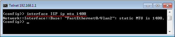

Например, если необходимо на интерфейсе ISP (проводной WAN-интерфейс для выхода в Интернет) установить значение MTU = 1400, выполните команду:
 interface ISP ip mtu 1400
Для сохранения настроек в энергонезависимой памяти интернет-центра обязательно выполните команду:
system configuration save

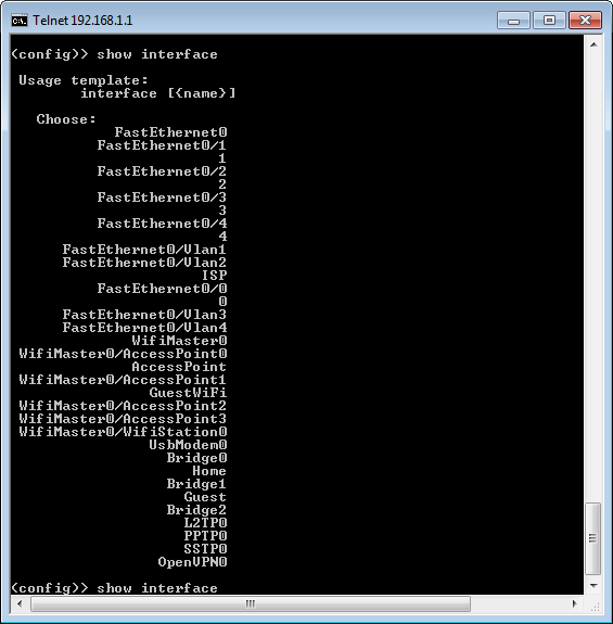

Имена интерфейсов интернет-центра можно посмотреть введя команду
show interface
затем нажав Пробел и клавишу Tab.

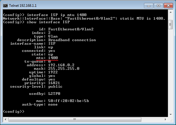

После изменения размера MTU вы можете выполнить команду
show interface <имя_интерфейса>
для вывода информации об указанном интерфейсе. В выводе команды будет присутствовать текущее значение MTU. Например, для интерфейса ISP выполните команду:
show interface ISP
