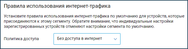

Также в веб-конфигураторе интернет-центра на странице "Домашняя сеть" вы можете включить запрет доступа в Интернет для всех незарегистрированных устройств домашней сети, если такие имеются в вашей сети или могут появиться. Для этого в разделе "Правила использования интернет-трафика" выберите значение "Без доступа в интернет". При такой настройке доступ в Интернет будут иметь только зарегистрированные устройства.
