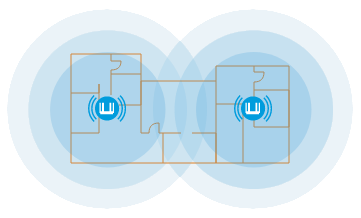

Очень часто не удаётся одним Wi-Fi-роутером покрыть многокомнатное или разноуровневое помещение. Стены, перегородки, двери, мебель — всё это мешает прохождению сигнала Wi-Fi от роутера до клиентских устройств. Чтобы увеличить зону покрытия беспроводной сети, не нужно искать идеальное место для одного роутера, просто добавьте один или несколько наших интернет-центров Keenetic в качестве ретрансляторов там, где это необходимо. Это самый простой и эффективный способ расширения беспроводной сети.
Ретрансляторы могут подключаться не только по Wi-Fi через Mesh, но и по проводу: непосредственно к главному роутеру или через дополнительный коммутатор, "звездой" или последовательно "цепочкой".
Объединенные в Wi-Fi-систему интернет-центры Keenetic образуют единую бесшовную сеть по всему дому или офису.

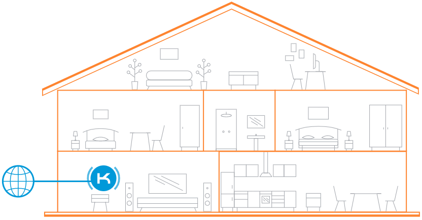

Не пытайтесь покрыть одним роутером многокомнатное или разноуровневое помещение. Например, в скоростном диапазоне 5 ГГц это в принципе невозможно. Лучше добавьте один или несколько интернет-центров Keenetic в качестве ретрансляторов там, где это необходимо.
Одиночный роутер не дает полного покрытия:

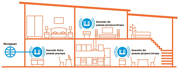

Wi-Fi-система Keenetic кратно расширяет покрытие:
Таким образом, вы сможете объединить несколько роутеров Keenetic в единую беспроводную сеть с одним именем и паролем для обоих диапазонов: 2.4 ГГц и 5 ГГц. В Wi-Fi-систему можно добавить столько точек доступа (ретрансляторов), сколько вам нужно, расширяя Wi-Fi, пробрасывая его на любые расстояния в пределах одной локальной сети. В рамках единой сети будет работать "бесшовный роуминг", обеспечивающий автоматическое переключение клиентских устройств между точками доступа без потери соединения. Помимо домашней и гостевой сети также расширяется покрытие других дополнительных сегментов, а на ретрансляторах сохраняется работа всех USB-приложений (подключение внешних накопителей, дисков, принтеров, медиатеки DLNA, встроенного торрент-клиента Transmission, CIFS/SMB, FTP, SFTP, WebDAV, аппаратного модуля IP-телефонии Keenetic Plus Dect).

Предположим, у вас уже есть один интернет-центр Keenetic, работающий в режиме обычного роутера, и требуется расширить зону покрытия сети Wi-Fi. Добавьте в сеть еще один Keenetic, соединив его кабелем Ethernet с главным интернет-центром или по Mesh Wi-Fi, предварительно включив на нем дополнительный режим работы "Ретранслятор".
Ретранслятором может выступать любая из актуальных моделей Keenetic (с индексом KN-xxxx) от Start и Buddy до Ultra, а также некоторые модели предыдущего поколения (Giga III, Ultra II, Air, Extra II). Модели Start II, Lite III Rev.B и 4G III Rev.B с официальным релизом KeeneticOS 2.15 можно подключать в Wi-Fi-систему только по кабелю, т.к. в этих моделях отсутствует поддержка Mesh Wi-Fi (она появилась в других моделях с версии 3.x).
