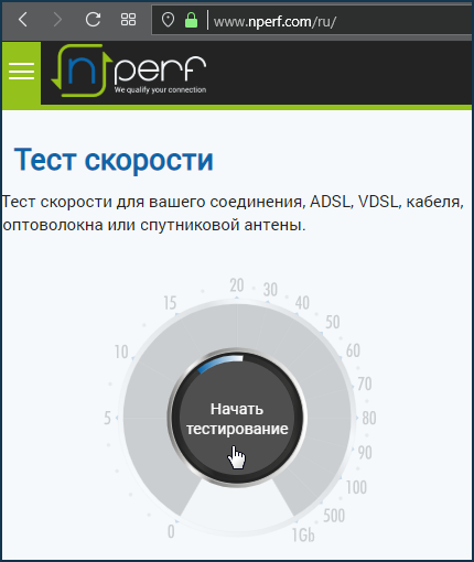

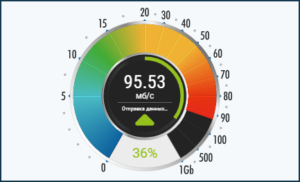

Другим популярным онлайн-сервисом является nPerf. Он также позволяет проверить скорость интернет-канала.
Если цифры, полученные в результате тестирования через сервисы Speedtest и nPerf, сильно отличаются от тех, которые заявлены в вашем тарифном плане, рекомендуем проверить скорость интернет-канала путем скачивания большого файла.

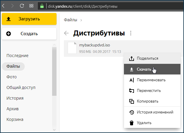

Также вы можете скачать на компьютер файл, предварительно размещенный в облачном сервисе (например, с Яндекс.Диск или Google Диск).
Приведем пример. На Яндекс.Диск был загружен файл размером 950 Мбайт. Затем скачаем файл из облака на компьютер, но при этом обязательно нужно будет определить время скачивания файла с помощью часов или секундомера.
В нашем случае скачивание файла размером 950 Мбайт составило 1 минуту 20 секунд (80 сек). Теперь размер файла (в Мегабайтах) нужно разделить на время скачивания (в секундах): 950/80=11,9 Мбайт/с. Скорость интернет-канала обычно указывают в Мегабитах, а значит выполним перевод Мегабайтов в Мегабиты, умножив вычисленное ранее значение на число 8: 11,9*8=95,2 Мбит/с. В нашем примере полученное значение 95,2 Мбит/с примерно соответствует заявленной скорости интернет-канала 100 Мбит/с.
