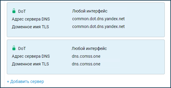

DNS-over-TLS
В разделе "Профили DNS" нажмите "Добавить сервер".
Появятся поля для заполнения определенных параметров. В поле Тип сервера укажите значение DNS-over-TLS, в поле Адрес сервера DNS (в нашем примере это 77.88.8.8 и 77.88.8.1), Доменное имя TLS (в нашем примере это common.dot.dns.yandex.net) и при необходимости интерфейс подключения (по умолчанию установлено значение "Любое").
Например:
TIP: Справка: В поле "Адрес сервера DNS" можно указать IP-адрес сервера (77.88.8.8) или доменное имя FQDN (common.dot.dns.yandex.net), а также допускается адрес с указанием TLS-порта, например 77.88.8.8:853 или common.dot.dns.yandex.net:853 (дописывать TLS-порт необязательно, т.к. система автоматически подставляет 853-й порт).
Например:

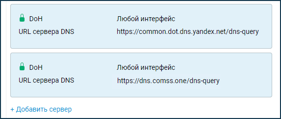

DNS-over-HTTPS
Появятся поля для заполнения определенных параметров. В поле Тип сервера укажите значение DNS-over-HTTPS, в поле Адрес сервера DNS укажите имя сервера DNS и при необходимости укажите интерфейс подключения (по умолчанию установлено значение "Любое"). Данные запросы используют формат DNS message. В нашем примере добавлены серверы https://common.dot.dns.yandex.net/dns-query и https://dns.comss.one/dns-query
Например:
TIP: Примечание: Если в настройках роутера одновременно указаны несколько серверов DNS over TLS и DNS over HTTPS, приоритет будет у тех серверов, кто быстрее отвечает на DNS-запросы.

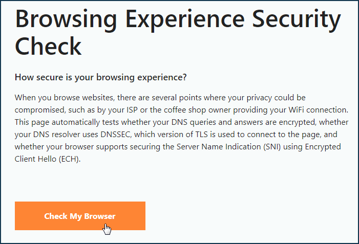

4. Проверку использования DNS-запросов для службы Cloudflare можно выполнить на странице  https://www.cloudflare.com/ssl/encrypted-sni/
Нажмите "Check My Browser" для запуска проверки.

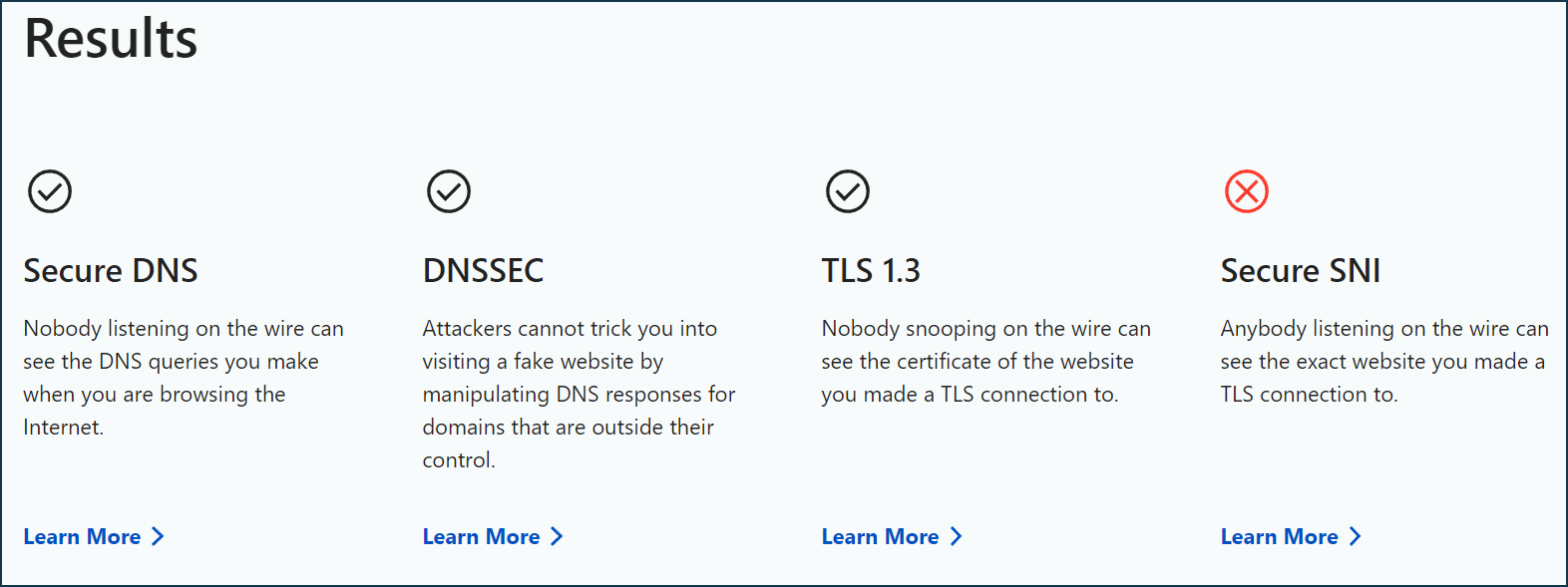

При корректной настройке DoT/DoH тест должен завершиться успешно для "Secure DNS", "DNSSEC" и "TLS 1.3". Корректный вывод проверки работы DoT/DoH и безопасности браузера зависит от доступности DoT/DoH серверов/адресов в сети провайдера/оператора.
Важно! Показан пример проверки работы DoT/DoH для сервиса Cloudflare. При использовании других DNS-сервисов, проверка на сайте https://www.cloudflare.com/ssl/encrypted-sni/ может не проходить. Не пройдет она и в случае, если в настройках DHCP домашней сети Keenetic были указаны какие-либо адреса DNS. Ведь тогда подключенные к Keenetic устройства будут обращаться напрямую к этим DNS-серверам, а не к Keenetic с настроенными DoT/DoH.
Для запуска повторного тестирования нажмите "Run the test again".
Если тест не прошел, возможно ранее были прописаны сторонние DNS-серверы в IP-настройках сетевого адаптера в операционной системе Windows, Linux, macOS. В этом случае все DNS-запросы будут обрабатываться через сторонние DNS и работать DoT/DoH не будет. Удалите ранее указанные адреса сторонних DNS и повторите тест.
Также имейте ввиду, если вы указали несколько DoT/DoH-адресов, от разных сервисов, результат проверки зависит от того, какой сервер в настоящий момент в приоритете. Например, если указан DoH-сервер https://dns.google/dns-query в формате DNS message, то проверку "Secure DNS" он не проходит.
