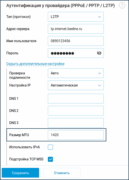

На вкладке "Провайдер" в разделе "Аутентификация у провайдера (PPPoE / PPTP / L2TP)" в поле "Тип (протокол)" установите значение L2TP.
В поле "Адрес сервера" впишите tp.internet.beeline.ru, а в поля "Имя пользователя" и "Пароль" впишите соответственно логин и пароль для доступа в Интернет, предоставленные провайдером.
Остальные настройки на вкладке "Провайдер" не меняйте, оставьте те значения, которые были установлены по умолчанию.
Нажмите "Сохранить" для записи настроек в памяти устройства.

2. Если не открываются некоторые сайты или наблюдается проблема с работой сервисов Google, попробуйте уменьшить размер MTU до значения 1460 (или 1420) для L2TP-подключения. Сделать это можно в веб-конфигураторе на странице "Ethernet" ("Проводной") в разделе "Аутентификация у провайдера (PPPoE / PPTP / L2TP)", нажав на "Показать дополнительные настройки L2TP". В поле "Размер MTU" укажите значение 1420 и нажмите "Сохранить".
Для IPoE-подключения размер MTU должен быть равен 1500.
