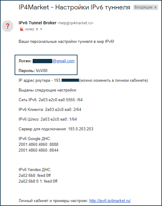

На ваш адрес электронной почты (email) будет направлена регистрационная информация с логином/паролем для доступа к настройкам IPv6-туннеля на сайте.
Войдите в личный кабинет https://ipv6.ip4market.ru
Перейдите в меню "Settings" (Параметры, Панель управления) для просмотра подробной информации об адресах IPv6-туннеля.
Для настройки интернет-центра Keenetic вам понадобится следующая информация:
  1. Server IPv4 (IPv4-адрес сервера)
  2. Client IPv6 (IPv6-адрес клиента)
  3. Routed /48 IPv6 network (Префикс IPv6)

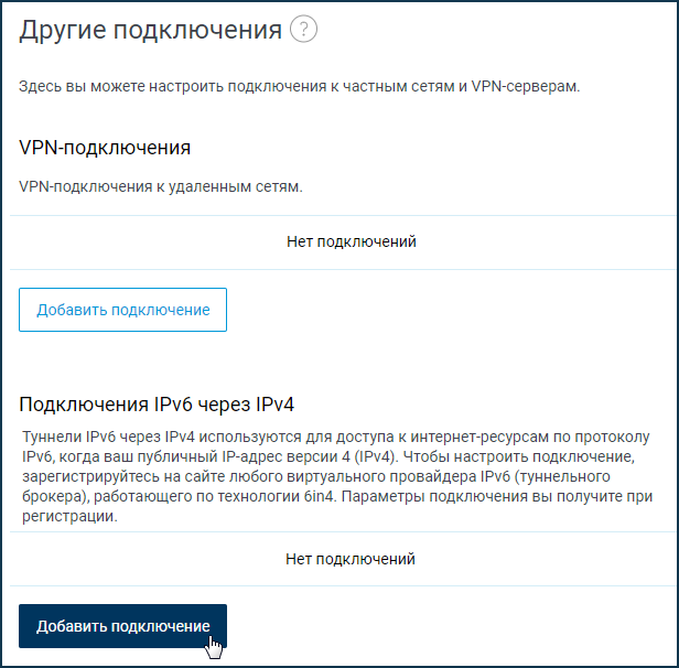

Затем перейдите на страницу "Другие подключения" и в разделе "Подключения IPv6 через IPv4" нажмите кнопку "Добавить подключение".

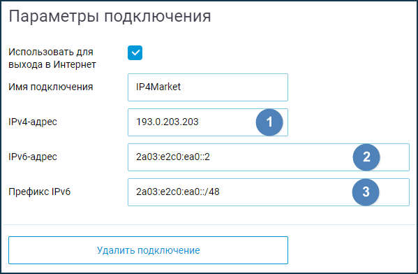

В окне "Параметры подключения" обязательно включите опцию "Использовать для выхода в Интернет". В поле "Имя подключения" укажите любое имя для описания подключения. В поле "IPv4-адрес" нужно вписать адрес сервера для подключения (он указан в панели управления брокера в "Server IPv4"). В поле "IPv6-адрес" вставьте адрес клиента, указанный в панели управления в "Client IPv6" (добавьте адрес без префикса /64). И в поле "Префикс IPv6" вставьте адрес из "Routed /48 IPv6 network".
Нажмите "Сохранить" для записи конфигурации роутера.

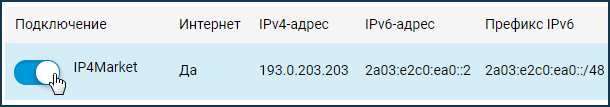

На странице "Другие подключения" для активации туннеля переведите переключатель в состояние Включено.

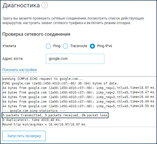

Для проверки подключения перейдите на страницу "Диагностика", в разделе "Проверка сетевого соединения" поставьте переключатель на "Ping IPv6" и нажмите кнопку "Запустить проверку".
При успешном соединении с туннельным брокером в результатах выполнения пинга должны отсутствовать потерянные пакеты (0% packet lost). Все пакеты должны быть отправлены (5 packets transmitted) на проверяемый хост и от него получены ответы (5 packets recieved).
